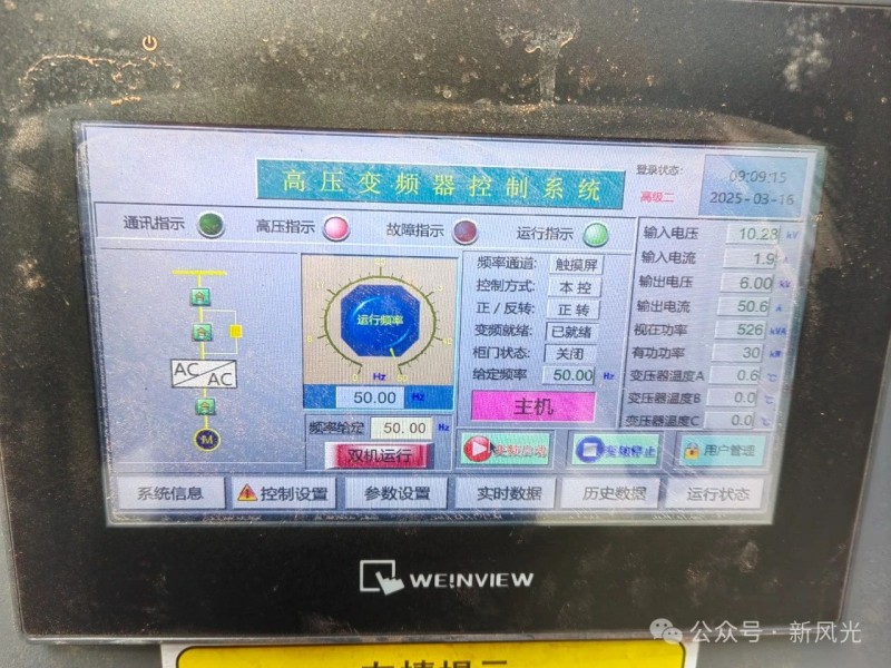

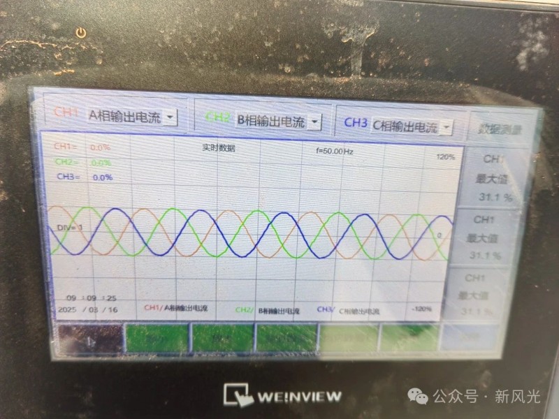

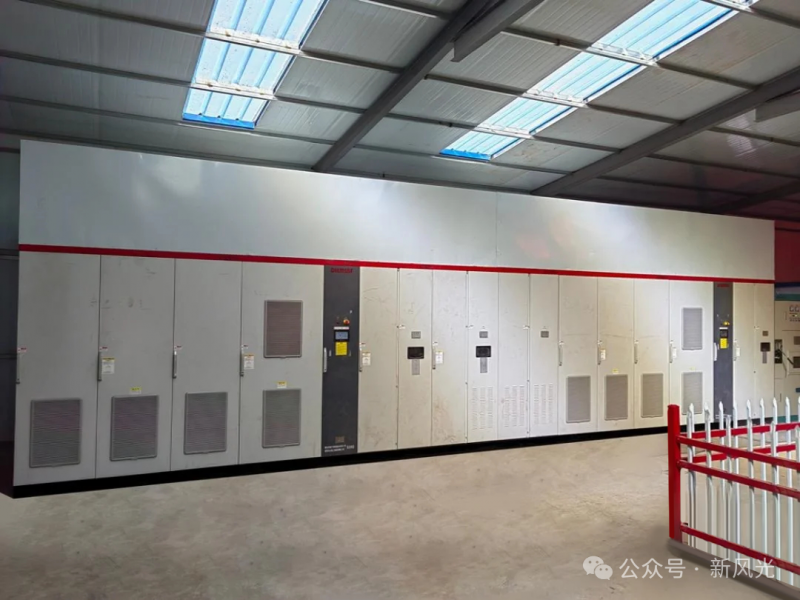

  鄂尔多斯某新建矿山项目中,用户经多方考察,选用了该行业市场占有率高的新风光四象限变频器。采用两台型号为JD-BP37-1400T(1400kW/6kV)高压四象限变频器,双机并联拖动6kV/2500kW电机绞车。
  现场设备图

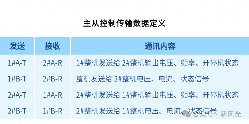

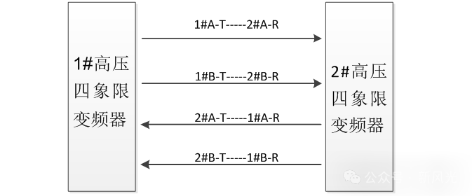

  两台高压四象限变频器拖动一台电机,采用主从控制的数据信号连接,主从控制信号传输数据定义如下所示。
  主从控制信号连接方式如下图所示,数据通讯的方式为光纤通讯,极大的提高了信号传递的抗干扰性能。
  主从控制信号连接
  该种连接可保证1#、2#机均可设置为主机,对于应用现场的操作,更加灵活方便。
