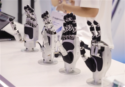

首届机器人全产业链接会上展出的灵巧手。记者 毛思倩 摄

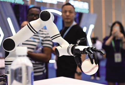

图为第137届广交会服务机器人专区,一台机械臂正在展示灵巧手功能。 记者 邓华 摄
