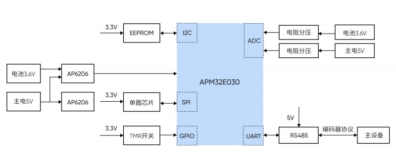

方案实现框图

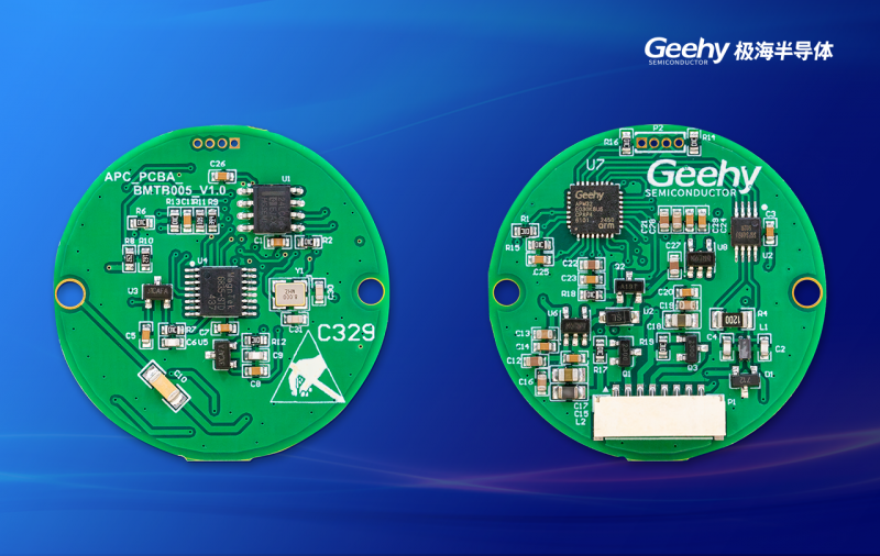

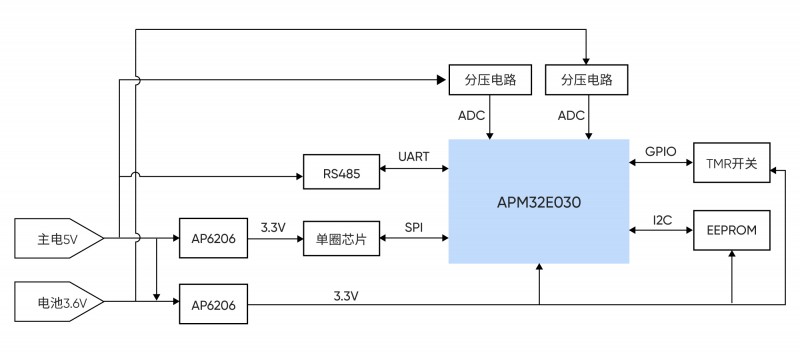

电路板实物图
电路板硬件系统框图

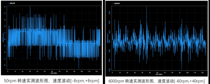

转速实测波形图
