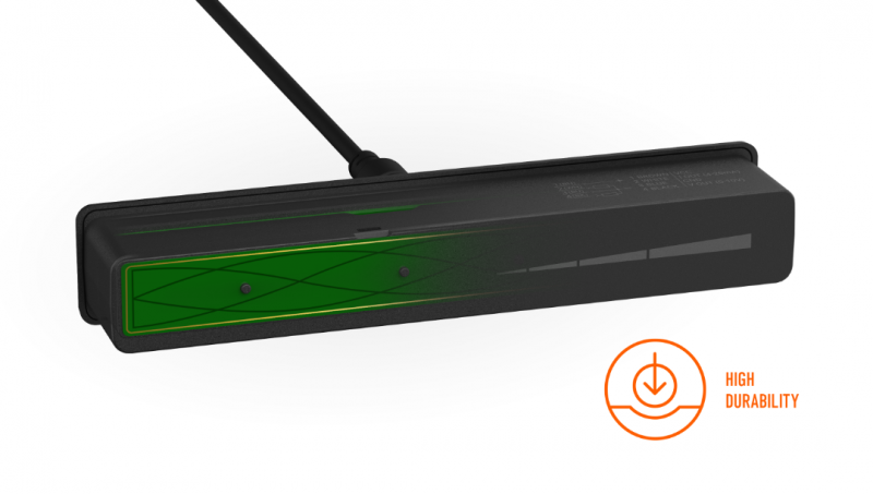

  卓越的检测性能和耐用性

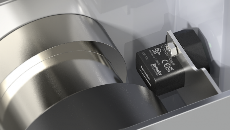

  通过无芯方式,传感器内的线圈和芯被印制成电感图案,从而实现更稳定和准确的检测性能。因检测表面受到冲击而损坏的风险很低,所以即使在包括机床行业在内的恶劣环境中也可以使用。

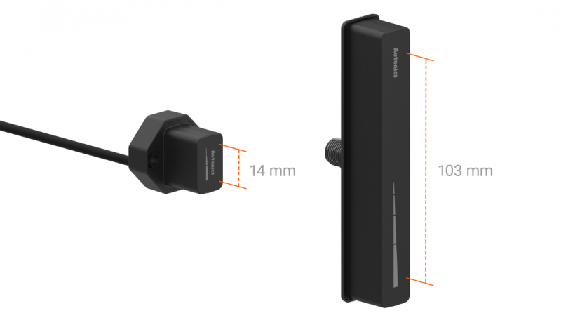

  多种型号各种检测范围
  传感器可选择14mm,103mm检测范围型号,配线引出型,配线引出接插型,接插型可用于各种环境。

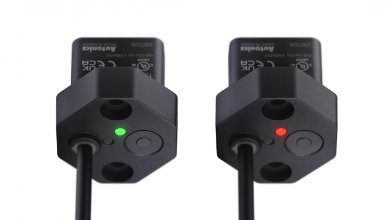

  动作指示灯
  绿色和红色LED动作指示灯使用户可以轻松识别动作状态。
  *检测范围内:绿色LED
  *OOR(范围外):红色LEDOn(用于模拟量型号,Off用于IO-Link型号)

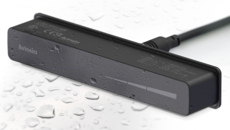

  IP67防护等级(IEC规格)
  IP67防护等级即使在潮湿或灰尘多的环境中也能稳定无差错地运行。

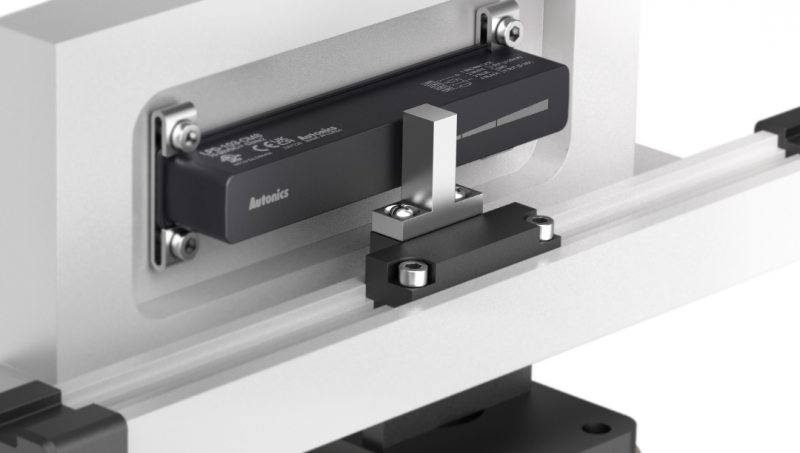

  目标物(另售)
  如果检测对象不是金属制成的,用户可以粘贴一个特殊不锈钢制成的检测物与传感器一起使用。
  另售:TG-LPD-T8
