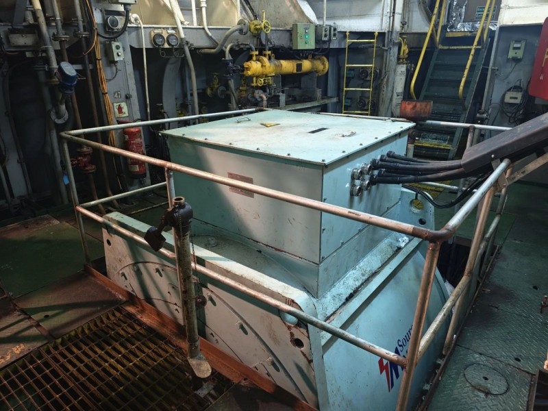

  现场轴带发电机

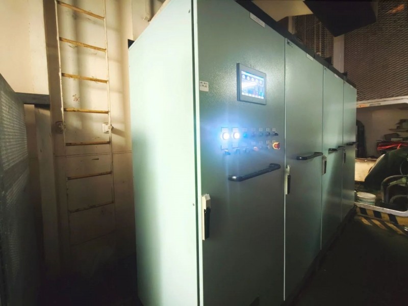

  现场变频柜
