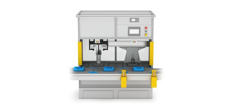

  【设备】花篮式硅片上下料设备
  【用途】检测硅片有无,告知后续机构执行预定动作
  应用场景

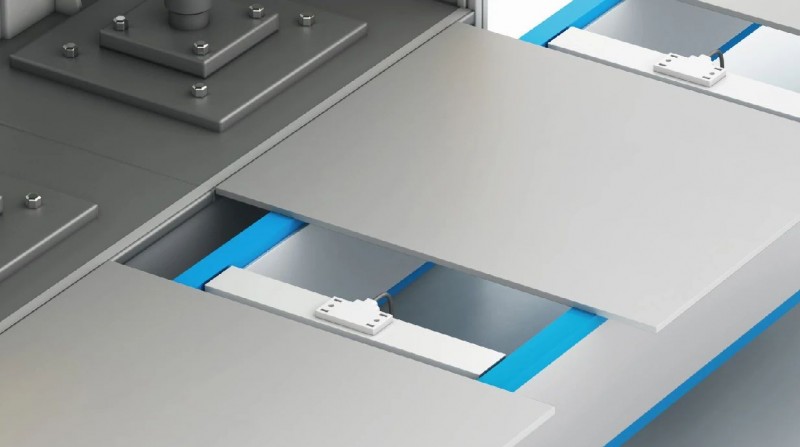

  硅片上下料设备,在每个轨道内放置方型电容式接近,识别硅片通过,以及是否搬运到指定位置

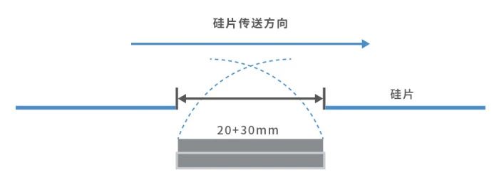

  ■ 高速生产需求,要求电池生产提速。期望生产速度:2片/秒,硅片之间间隔20mm~30mm
  ■ 小型化需求,安装空间宽小于150mm,高小于15mm
  ■ 传感器与硅片距离3~5mm

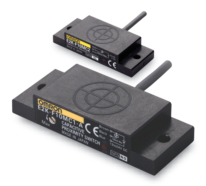

  核心产品:扁平式静电容量型接近传感器 E2K-F
  ■ 超高响应频率100Hz,满足高速生产需求
  ■ 高效节省空间的扁平型设计(放大器内置、厚度10mm),满足客户小型化需求
  ■ 10mm的检测距离,轻松对应客户需求
