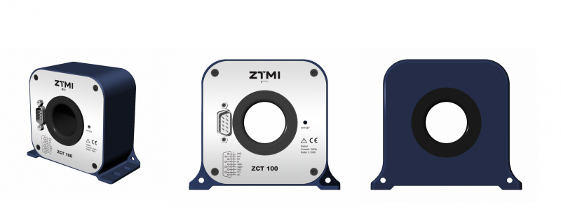

  为满足市场对高精度大电流测量的需求,致远仪器推出全新ZCT系列高精度电流传感器,现已正式上市,ZCT系列包括ZCT100、ZCT200、ZCT400、ZCT700、ZCT1000五个型号,满足不同功率等级的测试需求。
  图1  ZCT系列传感器
  产品特点:大小电流覆盖与高精度兼得
  ZCT系列采用先进的零磁通闭环电流传感器技术,带来精度与性能的双重突破:
  高精度测量:0.005%精度等级,线性特性优异;
  大小电流覆盖:电流范围100A-1000A,满足不同电流等级需求;
  温度稳定性强:极低温漂系数,温度变化对测量影响极小;
  快速响应:宽频带设计,响应时间短,适应动态测量;
  安全可靠:原副边隔离设计,确保测量安全性;
  抗干扰能力强:复杂环境下稳定工作,降低维护成本。

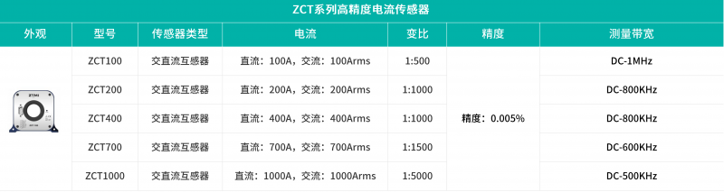

  ZCT系列各型号传感器的具体指标参数如表1所示。
  表1  ZCT系列主要参数表

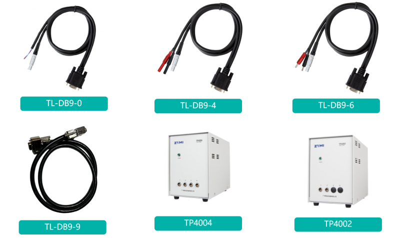

  ZCT系列高精度传感器使用时需要外部供电,为满足不同应用场合需求,致远仪器提供完整的配件支持方案,主要配件如图2所示。
  多种规格连接线缆,适应不同安装距离和安装环境需求;
  TP4002/TP4004电源箱,提供稳定的外部供电;
  标准DB9接口,通用性强,便于集成。

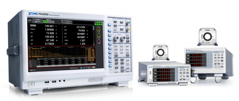

  ZCT系列主要配合功率分析仪和功率计实现大电流测试,推荐与致远仪器PA系列高精度功率分析仪和PA300系列高精度功率计搭配使用。
  考虑到传感器的供电需求,致远仪器在产品设计上提供更便捷的一体化解决方案:PA5000H功率分析仪的DB9板卡自带供电输出,PA333H-2K功率计内置供电输出接口,无需外部供电即可直接连接ZCT传感器使用,测试搭建更加简单高效。
