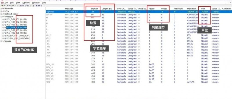

图片  DBC文件的关键信息
1. DBC文件包含以下信息
  • 当前信号报文的CAN ID(即DBC中的Message);
  • 信号(signal,即帧data)在CAN(FD)报文中出现的位置;
  • 信号的字节顺序;
  • 信号的转换细节;
  • 信号的单位。

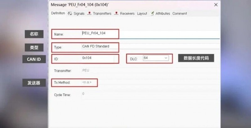

2. 报文message的定义
  • CAN(FD) ID;
  • 报文的名称;
  • CAN(FD)报文的类型(标准帧/扩展帧);
  • 数据长度代码(DLC);
  • 发送器

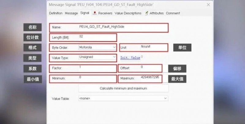

3. 信号Signal的定义
  • 信号名称;
  • 单位;
  • 起始位;
  • 位计数;
  • Byte Order;
  • 类型;
  • Factor(系数);
  • Offset(偏移);
  • 最小和最大的信号值。
