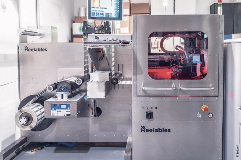

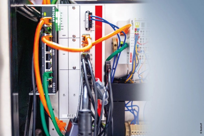

新的生产系统基于倍福自动化平台构建,该平台与 TwinCAT 和 EtherCAT 实现了全面集成。除 TwinCAT 软件外,该系统还配备了工业 PC、驱动技术、EtherCAT 端子模块、实时视觉系统以及用作 HMI 的多点触控控制面板。Reelables 公司还因率先采用 TwinCAT Vision 与 Motion 集成技术而获益匪浅。其系统运行于倍福的 SPT 应用框架之上 — 这是该框架在英国的首次应用。该架构支持未来设备的轻松扩展与集成,具有极高的可扩展性。该框架为设备序列控制提供了一种结构化、模块化的方法,且完全符合 PackML 标准。

TwinCAT Vision 系统在质量控制环节发挥着至关重要的作用。当每个标签在生产线上移动时,该系统会捕捉其高分辨率图像,精确计算标签的旋转角度和位置偏差,检测是否存在缺陷,并确保实现微米级的点胶精度。尤为关键的是,该系统还能识别并跳过后续工序中可能不合格的标签。
如今,该系统能够同时捕捉多个标签的图像,实现更快的处理速度和更高的产品一致性。这使得 Reelables 公司能够在高速生产的同时保证产品质量,目前每个班次可生产数万枚标签,与之前的系统相比,产量提升了 150%。“改用 TwinCAT 意味着我们能够将实时视觉检测集成到生产流程中,而以往这部分工作只能依赖人工完成。”Oliver Boswall-Perks 表示,“现在,不仅生产速度更快了,而且产品质量丝毫没有下降,实际上,产品一致性还更高了。”
