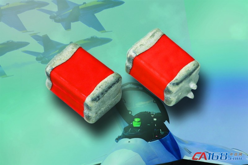

    2013年5月21日-日前,Vishay Intertechnology, Inc.(NYSE 股市代号:VSH)宣布,推出新款通过Defense Logistics Agency (DLA)---美国国防后勤局 Specification 13008认证的新款高可靠性版本电容器--- Vishay Sprague 13008系列,扩大其TANTAMOUNT? 597D系列商用固钽片式电容器。Vishay Sprague 13008系列采用Vishay独有的高压电介质成形工艺,是军工和航天应用中+28V电源的上佳之选。
    今天发布的电容器适合高性能电子设备,包括雷达系统、航空及航天电子等设备中DC/DC转换和功率分配。为保证在这些安全攸关应用中的性能,器件按照MIL-PRF-55365的要求提供高可靠性筛选和浪涌电流测试选项。
    13008系列有9种外形尺寸,提供了很多此前在MIL标准中没有的性能等级,包括4V~63V电压范围内容量达到10μF~1500μF。器件的电压等级达到63V,使设计者能够满足在MIL-STD-1275 +28 V电源设计中50%额定电压的降额要求。双阳极结构在同档器件中实现了最低的ESR,在+25℃和100kHz条件下ESR低至0.015?。
    13008系列的工作温度为-55℃~+85℃,电压降额时温度可达+125℃。电容器有环氧涂层,具有比模塑器件更好的容积率,从而实现更高的容量电压比(CV),该参数是测量电容器储能量的优值系数。
