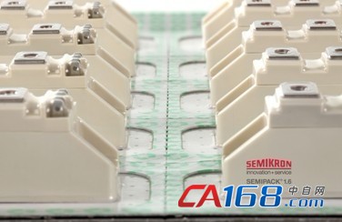

  晶闸管-二极管模块SEMIPACK 1.6使用更少的材料,同时也包括内部模块结构设计从根本上的改变。该模块现采用弹簧压接,这意味着芯片可以自由地放置在基板上的,无需额外的内部连接,这大大提高了可靠性。此外,对电子封装概念中热管理进行了优化,消除了材料和焊层,热阻Rth明显减少。这意味着,SEMIPACK 1.6的最大连续电流大于上一代的SEMIPACK 1.5。在可控硅模块中,平均正向电流提高到119A@TC=85°C、sin180°(+12%);在二极管模块中,也提高到134A@TC=85°C、sin 180° (+34%)。
  赛米控还在SEMIPACK 1.6中推出了其新的保护封装概念SEMiSEAL。新的封装通过在塑料薄膜和纸板之间真空密封来保护功率模块。模块一旦到达生产线的终端,自动封口包装,并完成最后的质量检查。因此,该模块得到可靠的保护,避免受到有害环境的影响,如污染和湿度。因而,SEMiSEAL有助于确保模块运输和储存安全,提高整体产品质量。
照片:SEMIPACK 1.6现在使用更少的材料并由SEMiSEAL提供保护
