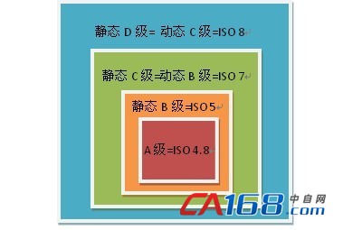

以上各级别空气悬浮粒子的标准与ISO14644-1中洁净度等级(以0.5μm5μm的悬浮粒子为限度标准)的关系:
