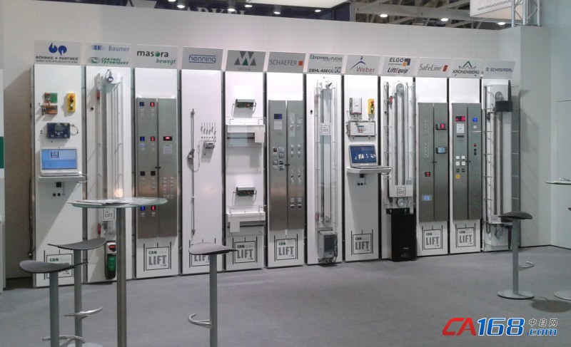

CANopen 电梯演示设备由 3 个独立控制系统组成,用于证明不同厂商设备间的可互操作性
