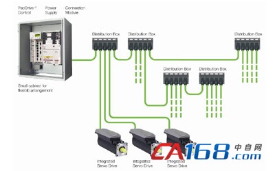

案例1
    与传统技术相比,能够缩短70%的电缆长度和50%以上的安装时间,设计的成功源自于灵活的拓扑结构和即插即用功能。

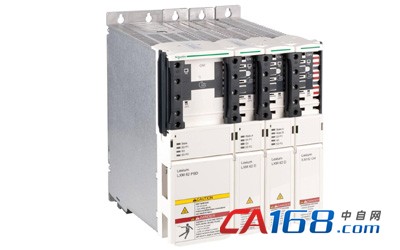

    ILM 62驱动一体式伺服电机使用与Lexium LXM 62多轴伺服系统相同的中央电源、伺服驱动以及控制柜设计。上图展示的是(左起)电源模块、2个双轴驱动器加1个连接模块的紧凑型配置。
