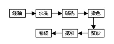

  一、染浆联合机工艺流程简介
  郑州纺织机械厂技术中心与深圳市库马克新技术股份有限公司联合开发的《ZLGA901型染浆联合机》是集染色与过浆工艺于一体的纺织机械,是纺织行业的重要大型配套设备,填补了国产大型染浆联合机的生产空白。
  浆纱机工艺示意图如上图所示。系统主要由拖引、卷绕、染色三部分组成,其中卷绕和拖引为系统机头部分,拖引为主传动单元,卷绕为从传动单元,两个传动单元需要保持线速度一致的同步运行。在这两个传动单元之间有一张力辊,以检测两单元之间纱线的张力。染色部分由15个染色辊组成,所有染色辊均同步运行(起动、停止、升速、降速)。
  工艺参数:
  1、爬行速度:2米/分钟
  2、拖引、卷绕最高速度:45米/分钟
  3、染色最高速度:35米/分钟
  4、压浆辊压力线性可调
