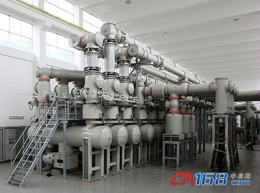

     9月12日,向家坝右岸电站500千伏高压电缆通过交流耐压试验,意味该电缆通过“考核”,具备了运行条件。
    试验在向家坝右岸高程510米开关站进行。第一阶段对高压电缆通电进行单相510千伏5分钟耐压,第二阶段进行单相330千伏1小时耐压。试验结果显示,向家坝右岸电站500千伏高压电缆及其附件完全“合格”。
    向家坝工程建设部相关负责人介绍,向家坝右岸电站500千伏高压电缆用于连接主变压器与GIS开关站,共有12根电缆、总长约5100米。该高压电缆由河北新宝丰电线电缆有限公司制造,电缆附件由江苏安靠超高枝电缆附件有限公司提供,这也是大型水电站建设中首次采用国产500千伏高压电缆及附件。国产高压电缆的“性价比”显著优于国外同类产品。向家坝水电站机组制造及其他设备、材料的国产化有力支持了国内机电制造业及相关产业。
