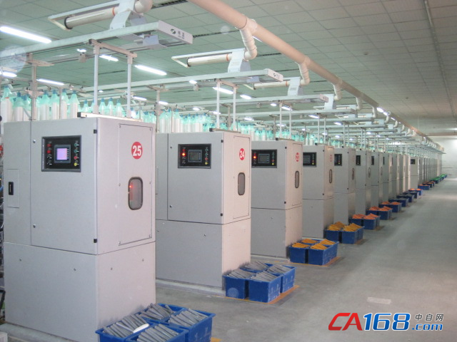

   一.引言
  当前工厂制造设备的自动化程度不断提高,单机台的自动控制和方便的人机对话界面使得生产更加稳定可靠,操作也变得简单。但生产管理的日益复杂使得许多厂家迫切需要实现全自动化的生产管理。
  [某棉纺厂细纱车间现场]

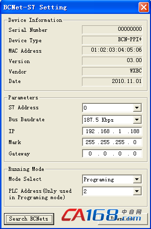

  1、   BCNet-S7(PPI)介绍
  功能:BCNet-S7(PPI),为以太网通讯模块,将西门子PPI协议转成以太网协议。此模块可以通过BCNet OPCServer与上位机组态软件通讯,也可以对S7200PLC进行编程下载。
  端口:模块的PPI端口(接口形式为D9M)连接到PLC的PPI通讯端口;模块的以太网端口(接口形式为RJ45母)连接到计算机网卡或交换机;模块通过24VDC供电。
  参数:根据现场相关设备信息,设定模块的相关参数(S7地址、波特率、IP地址等)。
  [BCNet-PPI参数设定]

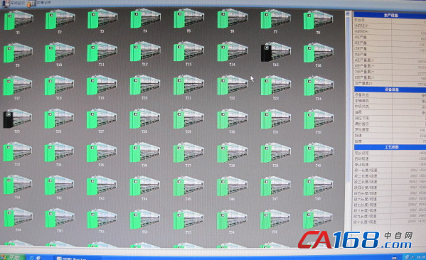

  2、   纺机联网软件介绍
  纺机联网软件,是针对纺机联网需要开发的监控和数据统计分析系统。主要包括,数据库和运行监控软件的结构和界面。
  本软件在结构上主要由以下部分组成:
  1)监控界面部分:现场所有设备的运行状态的更新显示
  2)生产报表部分:显示、统计和打印报表
  3)数据分析部分:出示一些反映生产的综合指标的分析结果
  4)人员信息部分:管理所有人员的信息
  5)生产设定部分:负责对设备、人员、生产计划的设定
  6)工艺配方部分:执行工艺参数的上载下载和工艺储存
  7)用户查询部分:实现对生产状况的即时动态查询
  8)工具箱部分:提供对数据库的数据修复、压缩、和备份等功能
  9)系统报警部分:根据设备状态数据发出报警
  10)系统提示部分:根据用户的操作发出提示信息
  [74台细纱机监控演示]
