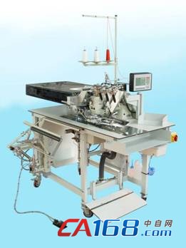

  2 自动开袋机(图1、图2)
  自动开袋机是在衣片上自动完成衣袋袋口的开裁和缝制的专用自动缝制单元,此机器一般是根据服装加工企业加工口袋的具体工艺编制的电脑控制程序和操作步骤,操作者只要按照规定的方法操作和按一定的次序放置相关辅料等即可完成口袋的开裁和缝纫。此外自动开袋机还可根据服装加工企业自身对于自动化程度的要求选购许多附件,这些选购附件也可大大提高口袋加工的质量和效率。由于自动开袋机操作板上有简单的程序可编、可选,有自动检测、自动报警、故障排除提示等功能,使操作者操作的趣味性也有一定的提高,进而大大提高了操作者的服装加工效率。
  图1  BASS3200型自动开袋机
  图2  缝制完成的夹克衫袋口
  在跟踪自动开袋机在相关服装加工工厂使用时得到以下一组提高效率、节约人力的数据:在做夹克衫内口袋工序上初步验证可节约7个人工(原传统的工艺需要8个人,效率提高了好多倍),而且效果好、质量可以保障,还能使服装加工厂的衣服提升一个档次。
  自动开袋机通过电脑控制内部设定的可循环程序个数最多为6个,也就是说,在一个布片上缝制6种不同规格的口袋时,操作者只需拿出布片一次,通过6次操作完成一个缝制循环后完成全部操作;而且对于相同规格、相同要求的口袋缝制在完成一个订单后可存储在电脑内以便有下一个相同订单时直接调用,大大减少不同订单之间的设备准备时间。
  自动开袋机技术必须进行“本土化”设计及改进后才能真正在国内广大服装加工企业内推广。自动开袋机技术起源于德国,最初的设计是针对西装专门的开口袋工艺开发的,引进到国内生产使用后,除了极少数的高端服装加工企业将它应用在特定的布料和特定的口袋缝制工艺上,绝大多数服装加工企业想用开袋机加工的口袋是多种多样的,布料也从薄到厚,从单层布料到含丝棉的厚料,从西装到夹克,变化很快。是否市场上销售的各类自动开袋机能满足大多数服装加工企业这些多变的要求呢?基本没有。从严格意义上讲,一台自动开袋机很难同时达到这些功能,但标准公司技术人员经过努力,将德国技术消化吸收再进行“本土化”设计后,通过设计专用件及技术人员现场对整机的简单调试后均能达到这些要求,并且缝制稳定,大大扩展了自动开袋机的基本功能,同时也提高了服装加工企业的效率和服装档次。
  在所调查的服装加工企业中就有此类情况,某服装厂最初使用自动开袋机做普通的夹克内口袋时没有问题,操作工做得得心应手;随后此工厂又换订单做类似于人造革的夹克,但由于类似人造革的布料表面粘度大,使用时开袋机遇到送料不畅的问题,严重影响了开口袋的质量和效率,通过设计人员的分析研究,最终改变上送料方式为上下送料方式解决了此问题,满足了人造革夹克开口袋的工艺。好景不长,此工厂随后又遇到做冬季的含丝棉芯材料的棉夹克内口袋的难题:首先是单边镶条不易折边,原因是料厚及镶条材料较滑;其次是中刀、角刀经常开丝棉的口袋,磨损严重,无法达到理论上的使用寿命,而且,频繁换中刀和角刀费用相当昂贵。针对此问题,设计了专门的滑动折边器,解决了单边镶条不好折边的问题。在原有中刀、角刀上镀一种特殊的镀层使中刀、角刀切丝棉材料的寿命提高了几十倍。所有这一切都表明,只有将引进的技术进行“本土化”设计后,才能将自动开袋机的效率和功能最大化,才能满足我们面对的大多数服装加工企业的要求。

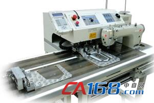

  3.4 电子花样机(图6、图7)
  目前,自动化程度高、具有人机对话功能的智能化缝制单元的全面发展是缝制设备企业发展的必然趋势。电子花样机作为智能化较高的一种重要的自动缝制单元,在20世纪70年代后期起源于日本,以其“新”、“变”承揽了在箱包、鞋帽等厚料上自动加工形状复杂的图案或料片等附件的缝制工作,而加工这些复杂图案的工序单凭人工和普通缝纫机型组合很难完成或者根本无法完成。电子花样机的应用,大大地提高了鞋帽、箱包的质量和加工效率,最初在这一领域内得到了广泛的应用。
  图6  较为复杂的花样机可缝制图案
  电子花样机一般采用缝纫机机头(上轴可控)的挑线、刺布、勾线机构,加上可控制的X、Y双向送布机构,通过人机对话的编程功能将需要的复杂图形输入,使缝料一次装夹就可自动完成一个完美的加工图案。
  图7  标准TC129电子花样机
  随着服装面料、缝制工艺不断推陈出新,各种软商标的缝制成为困扰服装加工企业的一大难题。既要保证缝出美观的软商标,还要省人工、省力,是服装加工企业在缝制软商标上最迫切的需求。标准公司借助与意大利JAM公司合作牛仔加工线的先进技术的优势,在消化吸收市场上原有花样机技术的基础上,经过研发、销售等部门员工的共同“本土化”设计,很快研制出了拥有自主核心技术的、特有缝制软商标功能的TC系列电子花样机,满足了服装加工企业的软商标缝纫的需求,不但缝样整洁、线迹美观,而且使服装加工企业的服装质量得到了提升,并使服装软商标缝制工序效率翻了几番。目前,标准公司已将在软商标缝制方面拥有的多项软、硬件专利拓展到多个系列、多个品种的电子花样机上,满足了不同层次服装加工企业的需求。标准公司的电子花样机可以通过智能化系统支持人机对话,使缝制花样自动生成,也可以通过通用的USB接口输入花样设计,操作简单快捷。既达到了对服装加工企业需求的快速反应,满足了服装加工企业“个性化”设计图案的需求,又大大降低了服装加工企业“个性化”定制的成本,提高了产品的性价比,同时满足了服装加工企业柔性生产的需求。该机按缝制范围分为: 70毫米×50毫米(TC131-0705型)、130毫米×60毫米(TC130-1306型)、200毫米×100毫米(TC130-2010型)、250毫米×15毫米(TC129-2515型)4种机型,结构和价格均不同。还特别配备了激光定位灯、曲折缝带自动定位装置、快速更换和制作的压布框模板等相关的选购部件。
