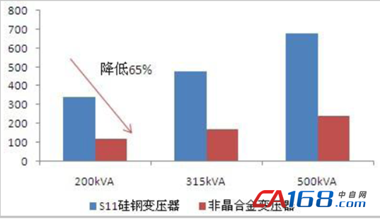

目前S11型变压器使用最为广泛,在全国的市场占有率在90%以上。相比S11型变压器,SBH15型非晶合金变压器空载损耗理论上降低了60%以上,全年运行损耗降低36%以上。以10kV配电变压器为例,500kVA容量的非晶合金变压器比S11硅钢变压器空载损耗低64.7%,全年运行损耗低36.6%,节省电量约合6921kWh
图表2  10kV配电变压器空载损耗(kW)
