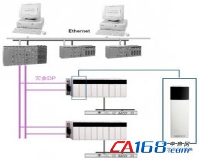

   电厂冗余DP从站是日本东芝委托定制的产品,满足了大型火电站机组稳定运营的要求。在电厂控制系统中,以DCS为主站,DP从站采用冗余配置,两个DP从站地址一致,当某个DP从站或Profibus DP总线出现问题时,另一个可以随时进行冗余替换。这保证了系统的安全性和可靠性。DP从站具有信息诊断功能,可以很方便地排除故障,从而大大减少用户平时维护的工作量。

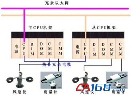

   高速铁路热备冗余系统是铁道部高速铁路长沙试验段上应用的产品,在高速铁路防灾监控系统中发挥了重要作用。该PLC冗余系统实现了全系统冗余,包括电源冗余、CPU冗余、I/O模块冗余、通信模块冗余、以太网冗余等,充分保障了系统的可靠性。
   热备冗余PLC系统采用完全热备方式,为全硬件冗余,热备PLC系统之间通过热备冗余电缆进行数据备份。任一模块不能工作或被诊断故障,所有受控设备能不间断、无扰动地自动切换工作。同时可以通过监控软件和PLC的硬件按钮进行手动切换。
