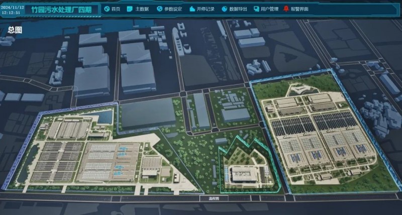

  竹园污水处理厂四期工程位于浦东新区,项目新建了规模达120万立方米/日的污水处理厂、平均规模120吨干基/日(峰值180吨干基/日)的污泥处理中心,以及总长约5公里的进出水总管,总投资逾百亿元。
  这一工程的建成,使得竹园污水处理片区的总处理规模达到了340万立方米/日,成为亚洲最大的污水处理厂之一,服务面积约335平方公里,惠及人口约600万。

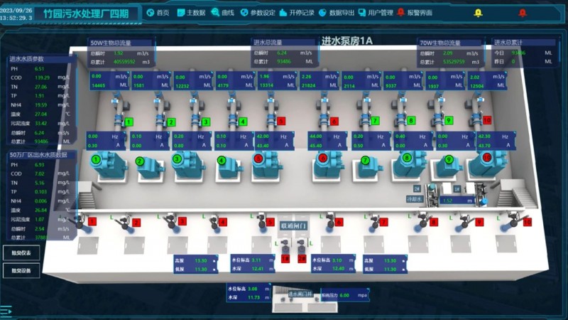

  系统提供了全面的监控与管理功能,包括设备运行状态监控、生产过程数据和生产工艺数据查看。远程控制包括进/出水泵房、AAO生物反应池、曝气沉砂池、尾水排放系统等在内的关键设备,调整启停参数、报警阈值及工艺设定值。
  工艺流程图具有真实的动画效果,能够实时、动态显示相关参数及效果。动画展示设备状态(启停、流量、压力、能耗等),支持点击查看实时/历史数据及变化趋势。超标参数通过颜色、动画、声音报警,提升异常响应效率。
