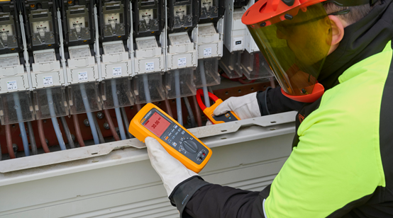

  1. Fluke 283FC/PV 光伏无线万用表
  核心优势:
  CAT III 1500V安全等级,支持直流电压(量程1500V)与电流(量程60A)高精度测量。
  专设PV模式,一键切换组串电压/电流/功率测量,自动生成数据报告。
  Fluke Connect无线传输,实时同步数据至手机或云端,支持多人协作分析。
  应用场景:
  持续监测组串电压波动,定位间歇性接触不良故障。

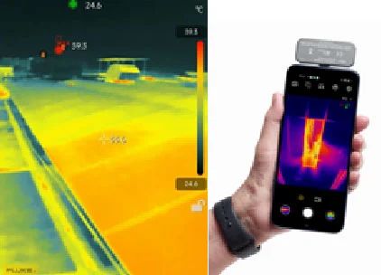

  2. Fluke TC01A 手机热像仪
  核心优势:
  适配智能手机,256*192红外分辨率,热灵敏度≤0.05℃,温差检测精度±2%或±2℃。
  轻量化设计(仅22g),支持实时热图对比可见光图像,快速标记异常点。
  配套App生成报告,一键分享故障定位结果。
  应用场景:
  快速扫描阵列表面温度分布,识别热斑与连接点过温。

  1. 无线万用表定位电压异常
  使用Fluke 283FC/PV的PV模式,对150组组件串进行电压监测。
  通过Fluke Connect App发现12组串在午间高温时段电压骤降15%(正常波动<5%),初步判定为MC4接头氧化导致接触电阻升高。
  结合万用表电阻测量功能,确认故障点接触电阻达8Ω(标准值<0.5Ω)。
  2. 手机热像仪夜间快速扫描
  运维人员利用TC01A对异常组串进行夜间红外扫描(环境温度25℃):
  发现3块组件局部温度达42℃(温差17℃),标记为潜在热斑。
  可见光叠加功能精确定位至第5行第8列组件,拆解后确认电池片隐裂。
  同步生成热像报告,推送至运维管理平台,触发预防性更换流程。

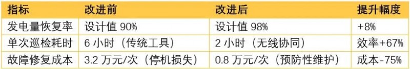

  04实施效果
  05方案核心价值总结

  2. 成本效益显著
  283FC/PV的PV模式减少30%以上参数设置时间,直接降低人工成本。
  TC01A价格仅为传统热像仪1/5,降低中小电站工具投入门槛。
