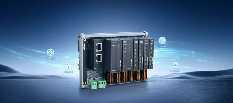

  ZIO系列插板式I/O模块 是ZLG开发的可灵活设计的远程I/O扩展模块。该系列产品由耦合器、数字I/O、电机驱动、模拟量、电源等功能模块组成。 ZIO系列可以通过定制化的底板集成各类接口,搭配多种功能模块,能够实现小型化的同时通过预制线缆的方式减少接线,从而减少设备安装调试的人工成本。

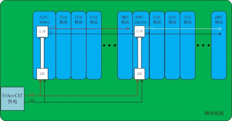

  ZIO系列插板式模组的EtherCAT供电的框图如下图所示:
  耦合器ZCPC-80801和ZPWC-240304都可以为模组提供3.3VEtherCAT供电,它们都是通过底板的24V,经过模块的DC-DC转换器转换成3.3V。

  选型电源,10个ZIOC-E0016DP的系统需要的EtherCAT控制电流为3A,那单个耦合器就能提供系统所需电流。如果需要控制20个ZIOC-E0016DP,那系统的控制电流为6A,明显单个耦合器带不动整套系统,此时就要加一个扩展电源模块ZPWC-240304,10个ZIOC-E0016DP的控制电源由耦合器提供,另外10个ZIOC-E0016DP的控制电源由扩展电源模块提供。
  客户在搭建系统时应确保系统所需的控制电源不要超过耦合器能提供的电流,超过时要在系统上加额外的电源模块如ZPWC-240304,设计时最好能有20%的余量。
