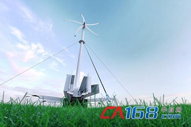

    据《基督教科学箴言报》报道,美国圣地亚哥的Uprise能源公司日前开发了一种名为“便携式电源中心”的中等规模便携式风力发电机,这弥补了小型风电机组效率偏低且成本过高,大规模风电场土地和资金投入又过大所带来的不足。
    这种便携式风力发电机功率为50千瓦,可装在标准集装箱里运输,其设计初衷是为了给偏远地区提供低成本,现实可行的电力供应解决方案。此外,在进行一些人道主义救援或军事行动时,便携式风力涡轮机也能提供灵活的能源供给。
    Uprise能源公司称,一个技术人员花费一天时间即可将该设备安装完成,维护工作也只需要在地面进行操作,而其发电成本低于商业用电、太阳能发电和柴油发电。
    轮式涡轮机在绿色技术发展中占据着一个独特的、尚有待开拓的领域。Uprise能源公司业务发展总监乔纳森?奈特(Jonathan Knight)表示,已有经验表明,小型风力发电机组发电的效率低下,且毫无成本优势。而大规模风力发电场的发电平均成本虽然在可接受范围内,但它的建设需要巨额资金投入,并不适合中等规模的人口地区。便携式风力涡轮机则弥补了这一空白。
    然而,这种新设备也引发了学界的质疑。美国麻省理工学院能源创新小组成员斯蒂芬-康纳斯(Stephen Connors)对Uprise能源公司的宣传材料进行初步审查后,提出了疑问。他指出,许多新的绿色技术初创时往往承诺将提供更便宜的能源替代品,但由于前期开发投入较大,他们很少能兑现其承诺。此外,设备在强风和不平坦的土地上能否保持完全直立也是有待进一步探讨的问题之一。
    康纳斯认为:“Uprise能源公司面临着很多技术和市场的不确定性。但如果他们可以尽快找到那些有价值的客户,并使设备在实际运用中得到检验,其未来发展前景将相对乐观。”
    奈特称,除了东南亚市场,来自阿根廷和秘鲁的客户也对该便携式电源中心表示出很大兴趣。
