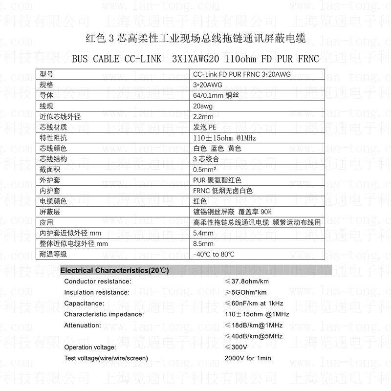

技术参数
产品名称
- 工业通信现场总线网络通讯屏蔽电缆
- CC-LINK总线专用电缆(型号:3CXAWG20)
适用标准
- 通过CLPA CC-Link协会一致性测试(CC-Link Conformance Test),符合CC-Link Ver1.10标准。
应用场景
- 专用于CC-LINK总线系统,适用于工业自动化领域,如电磁阀、传感器、转换器、温度控制器、传输设备、条形码阅读器、ID系统、网关、机器人、伺服驱动器、PLC等设备的连接。
- 适用于固定安装及偶尔移动的场合。
温度范围
- 固定应用:PVC护套,温度范围为-40℃~80℃。
- 偶尔移动:PVC护套,温度范围为-20℃~60℃。
电气参数
测试电压:2000V/min(交流电,AC)。
特性阻抗:110±15Ω(测试频率为1KHz)。
额定电压:300V。
机械参数
弯曲半径:
固定应用:4D(D为电缆直径)。
偶尔移动:8D(D为电缆直径)。

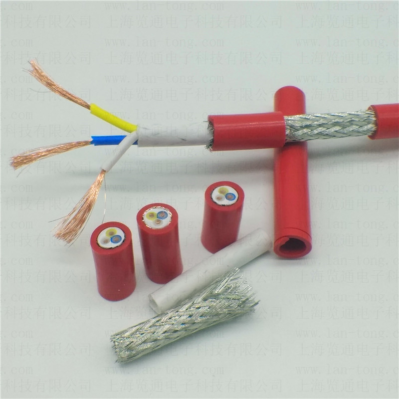

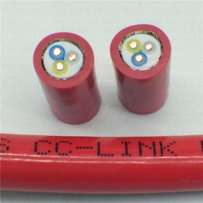

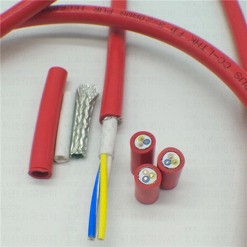

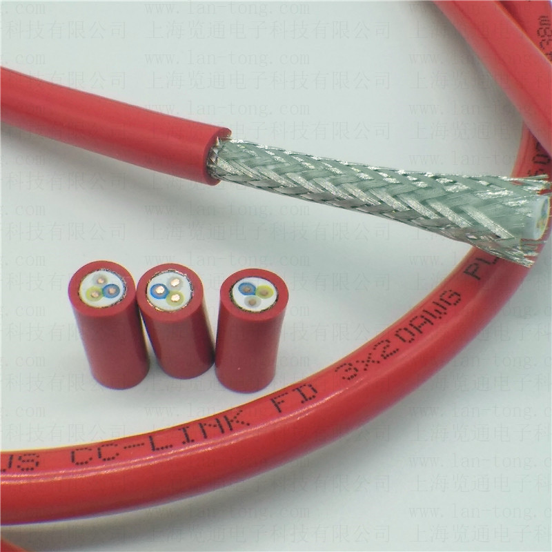

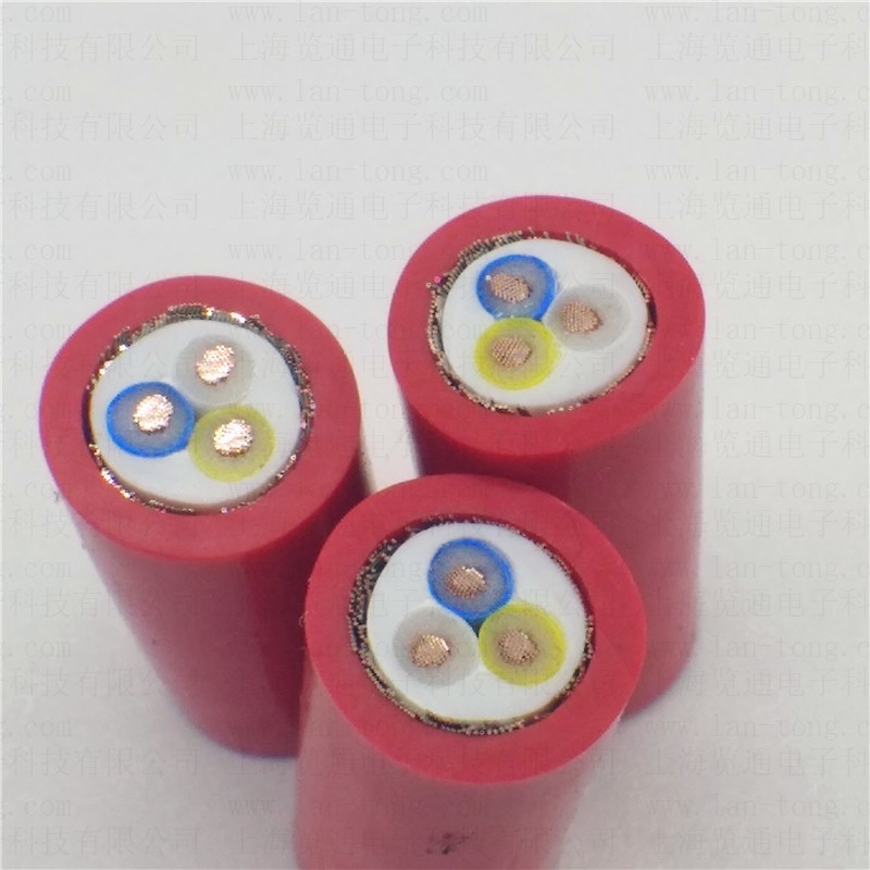

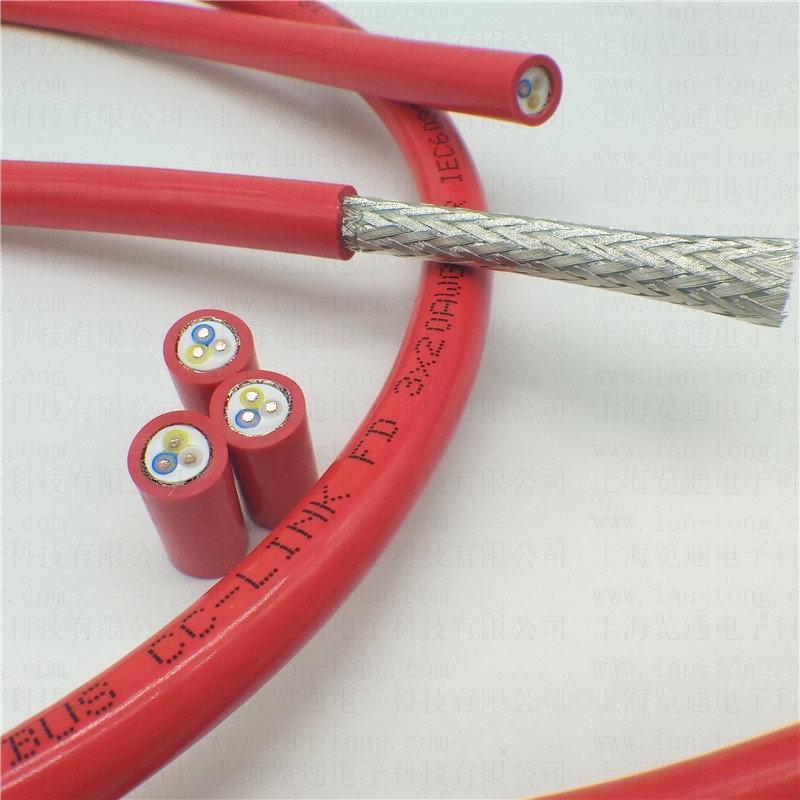

电缆结构
导体:绞合裸铜导体,规格为3×AWG20(7×0.32mm)+1×AWG22(19根细丝)。
绝缘:发泡聚乙烯(PE)。
屏蔽:铝箔屏蔽+镀锡铜丝编织屏蔽。
护套:聚氯乙烯(PVC),颜色为红色。
芯线颜色:白色、蓝色、黄色。
外径:近似外径为7.7mm。
阻燃性能:符合IEC 60332-1标准。
产品特性
- 适用于固定安装或偶尔弯折安装,具有良好的柔韧性。
- 专为CC-LINK总线系统设计,确保通信稳定性和可靠性。
