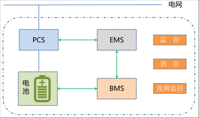

  储能应急电源系统框架主要包括储能变流器(PCS)、电池、电池管理系统(BMS)、能量管理系统(EMS),以及辅助系统温控、消防和视频监控等,如下图所示。

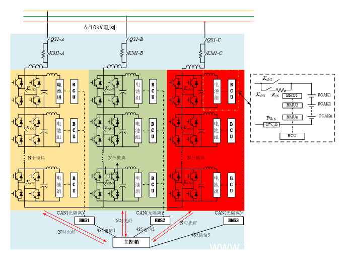

  级联储能应急电源系统
  级联储能应急电源系统是一种储能输出电压直接达到煤矿母线供电的方案,应急电源系统并联到煤矿供电母线中,其技术拓扑方案如下图所示。
  方案特点:
  电池单簇运行,所有电芯受控。
  级联储能系统效率较低压系统提高3%以上。
  输出谐波含量低,电能质量好,响应速度快。
  减少储能系统变压器专业运维。

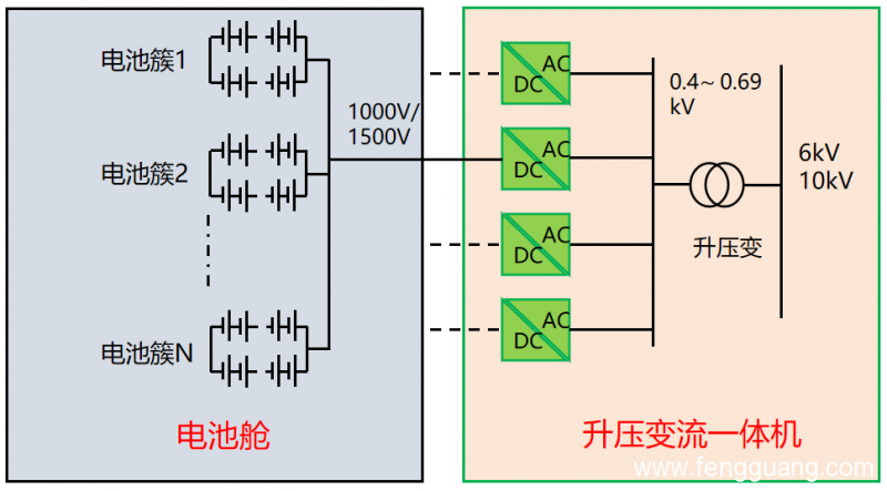

  低压储能应急电源系统
  低压储能应急电源系统是一种经过变压器升压到煤矿供电母线的方案,应急电源系统通过变压器并联到煤矿供电母线中,其技术拓扑方案如下图所示。
  方案特点:
  架构简单,新能源配储保有量较多。
  电池多簇并联,存在环流。

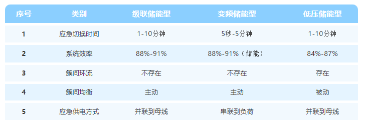

  三种类型的储能应急电源特点对比

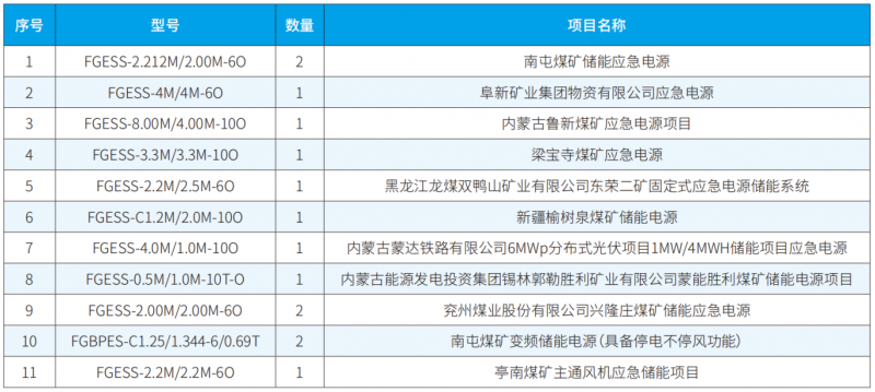

  储能应急电源部分业绩表

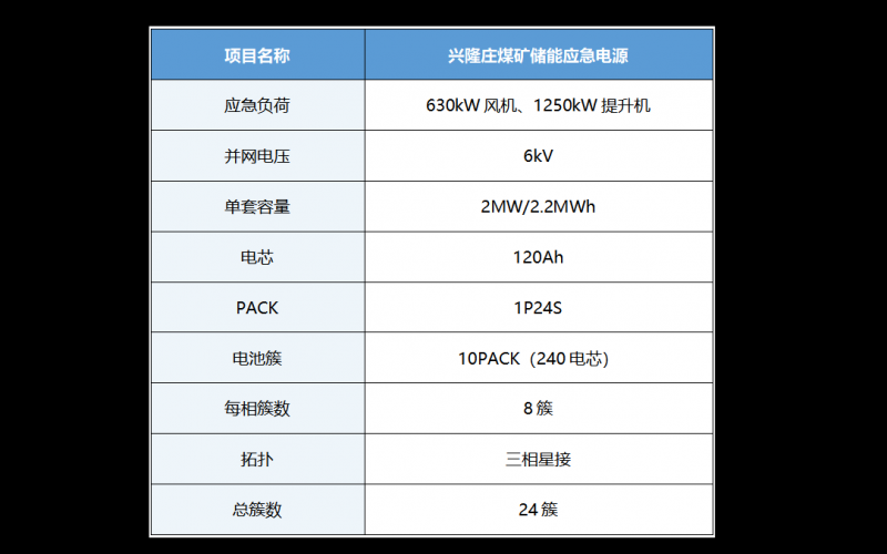

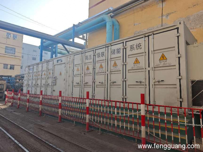

  兴隆庄煤矿储能应急电源
  2套6kV2MW/2.2MWh的级联储能系统
  山东省首台套级联应急储能。中国安全生产协会鉴定:项目研究成果技术先进,达到了国际领先水平。

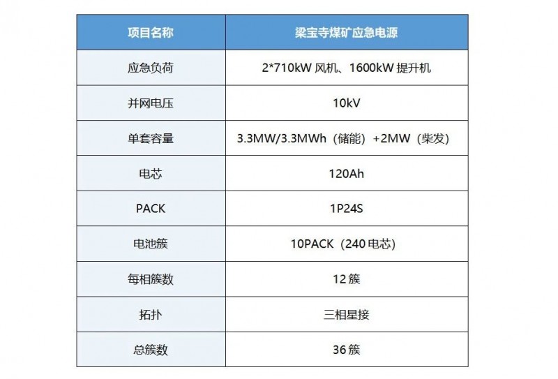

  2梁宝寺煤矿应急电源
  1套10kV3.3MW/3.3MWh级联储能+10kV2MW柴发
  项目特点:
  具有并网和离网运行两种功能,四象限运行。
  具备自动旁路技术,可快速切除故障实现装置自动重启,减少设备非正常运行时间。
  采用虚拟阻抗技术耐受变压器合闸冲击,提高供电可靠性。
  该现场采用10kV3.3MW3.3MWh级联储能应急电源与10kV2MW柴油发电机作为现场备用电源,两台特性不一的电压源通过协调控制器并联运行,功率分配均衡满足现场需求。

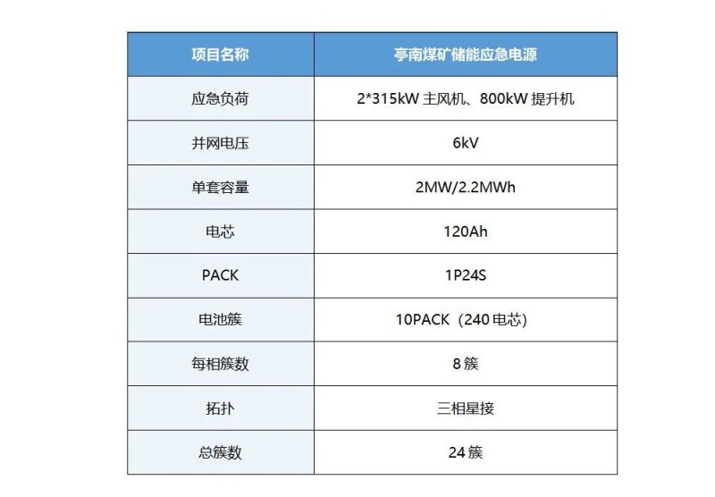

  03亭南煤矿主通风机应急储能电源
  1套6kV2MW/2.2MWh的级联储能系统
  矿井停电以后,快速确保矿井的主通风运行,然后再保证副井提升机运行。
  应急电源不小于副井提升系统用电设备额定功率的1.5倍,同时满足副井提人满载启动正常运行要求,并配备副井提升机回馈电能吸收装置。
  配备完善的继电保护装置,能够有效防止外部故障入侵,涵盖短路保护、过压保护等多种保护功能。
  电池组配备了可靠的防止过充、过放保护装置,确保电池组的安全稳定运行。
  在全矿与市电脱网的情况下,应急电源能够实现与瓦斯发电的并网功能,进一步提升能源利用效率与供电可靠性。
