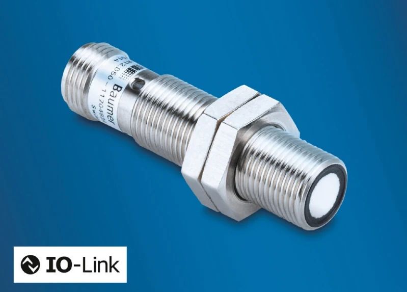

  燃料电池的稳定运行,离不开对燃料箱内甲醇水溶液液位的实时精准监测。液位过高可能导致泄漏,过低则会引发供电中断,而设备安装空间往往狭小,对传感器的性能提出多重挑战:既要适应紧凑环境,又要保证测量精度,还要稳定应对甲醇的特性。
  堡盟新一代紧凑型超声波传感器 UR12 凭借创新的 NexSonic? 技术,完美解决了这些难题。
  01.灵活小巧
  直径仅12毫米、长度50毫米,能轻松安装在狭小空间内。
  02.超短盲区
  15毫米的超短盲区意味着即使燃料剩余量极少,也能精准捕捉液位变化。
  03.响应速度快
  16毫秒的快速响应,则可实时应对负载波动时的燃料消耗变化,测量误差控制在±1 毫米以内,为系统稳定运行提供可靠数据支撑。
