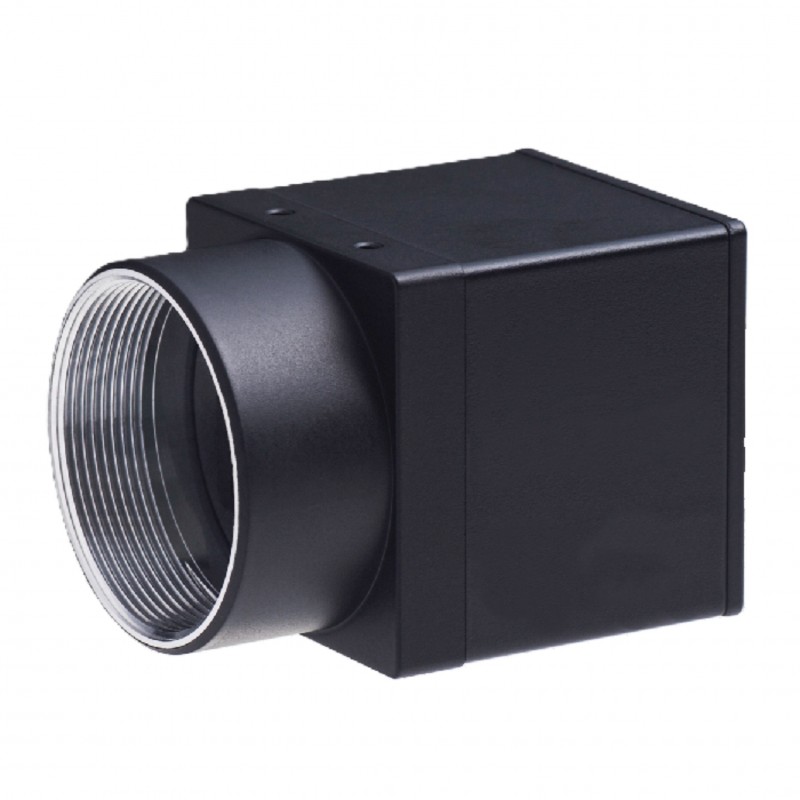

INFIN CIS Camera

即将推出的4K版本摄像头将集成CIS自主研发的Clairivu™图像信号处理器ISP虽然这项配置增加了产品的复杂性,但EZ-USB™ FX5FX10的低功耗特性使产品能够装入一个29 mm的小型立方体外壳CIS之前的4K型号相比,其体积减少50%这种小巧的设计搭配即插即用USB接口能够极大提升摄像头的灵活性和集成便利性。
