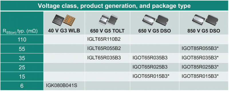

  英飞凌CoolGaN双向开关产品组合覆盖多电压等级需求:650V系列提供TOLT和DSO封装,850V版本即将上市;同时推出最低40V起的低压器件,它们在消费电子领域可用作电池阻断开关。

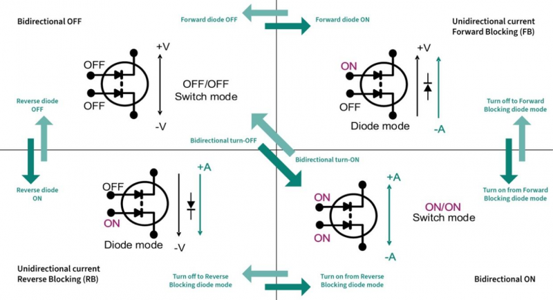

  技术创新:四象限工作
  高压CoolGaNBDS系列的真正不同在于其前所未有的四象限控制能力。与传统三端单向开关不同的是,BDS拥有四个有源端子外加一个衬底端子。这种配置可支持四种工作模式:两种传统导通/关断模式和两种二极管模式,让设计人员拥有了无与伦比的控制灵活性。
  在双向关断模式下(开关模式:关断),当双栅极施加零/负偏压时,该器件可双向阻断电压,实现开路。而在双向导通模式下(开关模式:导通),当双栅极激活时,该器件允许电流双向自由流动,此时它的作用类似于导通状态下的标准MOSFET。这两个模式相比传统解决方案已能带来很大优势,而真正的创新却来自于两个额外的二极管模式。
  二极管模式——反向阻断(RB)和正向阻断(FB)——可使BDS选择性阻断一个方向的电压,同时允许相反方向的电流流动。在反向阻断模式下,该器件阻断自下而上的电压,但允许电流自上而下流动。而在正向阻断模式下,该器件阻断自上而下的电压,但允许电流自下而上流动。这两个模式对于电压阻断方向已知的软开关操作尤为有益,可确保输出电容安全放电,并实现性能优化。
图1:CoolGaN
双向开关650VG5的四种工作模式及十种可能的状态转换,突显其独一无二的能力与灵活性

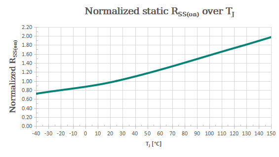

  CoolGaNBDS实现了全工况下的性能参数优化。其中,源-源导通电阻(Rss(on))作为最重要的性能参数之一,直接影响导通损耗和总体效率。静态Rss(on)在25°C至150°C温域内呈现近似倍增特性(图2),凸显出系统设计中温度管理的重要性。与某些在低温范围温度系数呈负值的SiCMOSFET不同,CoolGaNBDS即使在-40°C仍保持正温度系数,确保了全温域运行可靠性。
  通过调节稳态栅极电流,Rss(on)可实现高达3%的优化,但需权衡栅极电流损耗。此外,增大栅极电流可使饱和电流提升60%以上,有助于在系统设计中实现效率与性能的平衡。
图2:CoolGaN
BDS在完整工作温度范围内的Rss(on)归一化值

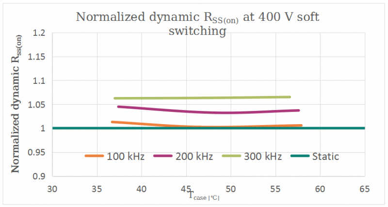

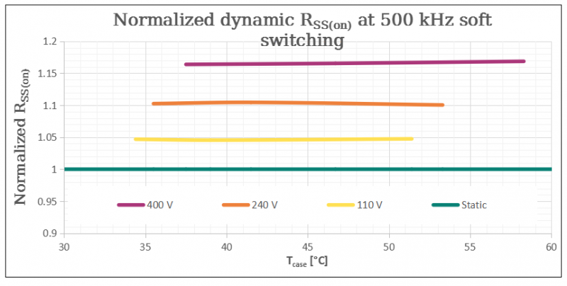

  软开关性能更为出色(如图4所示)。在500kHz开关频率下,电压为110V时动态Rss(on)较静态值仅增加约5%;电压为400V时动态Rss(on)较静态值增加约16.5%。这种随交流电网电压变化的特性表明,基于交流电压的全周期平均值进行系统设计优化是切实可行的工程方法。更值得注意的是,当开关频率从100kHz提高至300kHz时,动态Rss(on)归一化值仅增加至1.06,增幅仅为6%(参见图5)。这充分显示了软开关能够有效减小开关频率对开关性能的影响。
图4:500kHz开关频率下和不同阻断电压下CoolGaN
BDS在完整壳温范围内的动态Rss(on)归一化值
  图5显示了在400V软开关模式下CoolGaNBDS在完整壳温范围内的动态Rss(on)归一化值。在100kHz开关频率下,动态Rss(on)约为1,接近于静态值;随着开关频率提高,动态Rss(on)略微上升,在300kHz开关频率下仅增加至1.06。这充分显示了软开关能够有效减小开关频率的影响,帮助提升开关效率。
图5:400V输入电压下和不同开关频率下CoolGaN?BDS在完整壳温范围内的动态Rss(on)归一化值

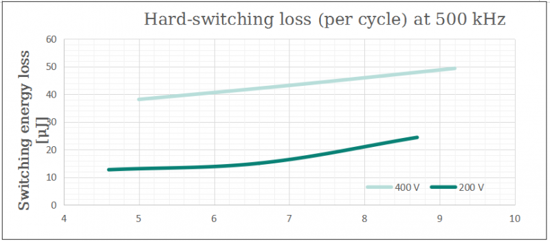

  开关损耗:精确测量
  精确测量开关损耗是评估CoolGaN?BDS等宽禁带器件效率的关键。目前尚无能准确区分BDS开通损耗和关断损耗的方法。虽然软开关损耗极低,但由于衬底电压控制电路相关损耗及输出电容(Coss)滞回损耗的存在,开通损耗仍不可视为零。因此,所有开关损耗均以每周期开关损耗(即开通损耗与关断损耗之和)来表示,单位为微焦耳(μJ)。
  利用升压转换器测试装置在连续导通模式(CCM)下进行硬开关损耗测量(图6),从校准热损耗中减去导通损耗。测量显示,在500kHz开关频率下,开关损耗与关断电流及输入电压成正比关系。
图6:500kHz开关频率下和两个不同输入电压下CoolGaN
BDS650VG5(IGLT65R055B2)的每周期硬开关损耗。

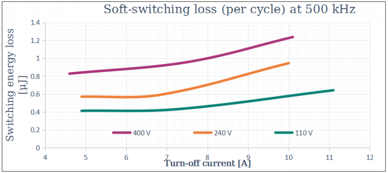

  利用半桥配置在三角波电流模式下进行三个电压等级(110V、240V和400V)下的软开关损耗评估(图7)。结果显示,软开关损耗显著低于硬开关。虽然无法分离单个开关事件对应的损耗,但每周期开关损耗总计数据仍有助于设计人员精准预测热管理需求和优化实际应用的效率。
图7:500kHz开关频率下和三个不同输入电压下CoolGaN
BDS650VG5(IGLT65R055B2)的每周期软开关损耗。

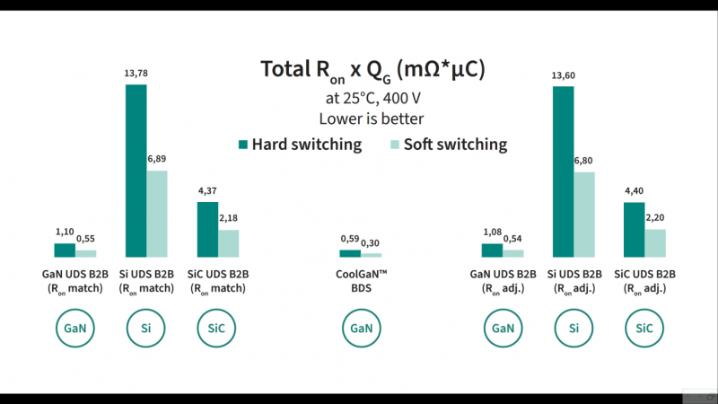

  设计考量:双向开关(BDS)与背靠背(B2B)比较
  评估CoolGaNBDS时,需将其与传统背靠背结构而非单个单向开关进行对比。
  较之Si和SiCB2B结构,CoolGaN?BDS具有更优异的品质因数(FoM),其源-源导通电阻与栅极电荷乘积(Rss(on)×QG)降低了85%以上。这使其每周期开关损耗大幅降低,因此尤其适用于高开关频率的应用。
图8:不同技术(GaN、Si和SiC)下的双向开关与单向开关B2B配置的FOM对比

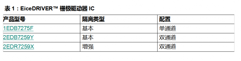

  栅极驱动
  英飞凌提供全面的EiceDRIVER栅极驱动器IC产品组合,它们拥有不同的隔离等级、电压等级、保护特性、以及封装选项。如表1所示,该IC系列可提供单通道配置。
  这些驱动器IC与CoolGaNBDS形成最佳组合,在高性能应用中实现高效率、高鲁棒性和高功率密度。访问www.infineon.com/gatedrivers,获取关于EiceDRIVER产品系列及相关评估板的更多信息。

图9:2025年的CoolGaN
双向开关(BDS)产品系列;标注*的型号为在研产品。
