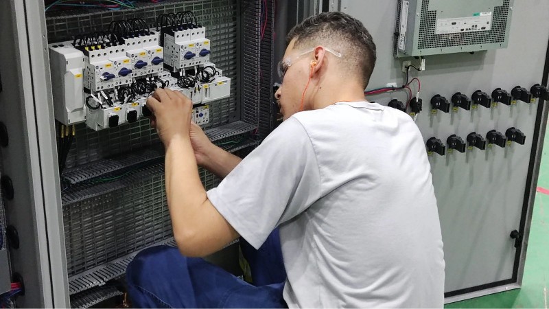

  作为工业自动化、信息化和数字化转型领域的全球领先企业之一,罗克韦尔自动化近日宣布,其系统集成商合作伙伴——总部位于巴西的电气面板及自动化系统制造商 Volga ,借助罗克韦尔新发布的 EtherNet/IP™柜内解决方案,将控制盘柜接线时间缩短了 66%。这一成果突显了基于以太网的技术如何帮助制造商更高效地设计和构建更加可持续、高质量的控制面板。
  控制盘柜硬接线的过程通常耗时长、易出错且成本高昂,尤其是在那些需要客户快速决策和快速交付、以保持竞争优势的市场中。作为一家遇到过此类挑战的制造商,Volga 开展了一项将传统接线方法与全新 EtherNet/IP 柜内解决方案进行比较的工时研究。结果显示:接线时间缩短了 66%,盘柜尺寸减小了 36%,重量减轻了 32%。
  罗克韦尔自动化产品经理 Kelly Passineau 表示:“EtherNet/IP 柜内解决方案可以切实满足当今盘柜制造商和系统集成商的需求,即快速部署、简化接线和减少物料用量。事实证明,这项新技术在加速智能制造和支持可持续发展目标方面具有巨大优势。”
  在测试期间,Volga 的工程团队组装了两套相同的控制盘柜。其中,盘柜 1 采用传统硬接线方法,工程耗时超过 20 小时。而盘柜 2 采用 EtherNet/IP 柜内解决方案,工程仅耗时不到 7 小时。
  Volga商务总监 Carlos Leopoldo 表示:“我方团队对 EtherNet/IP 柜内解决方案的反响非常积极。他们认为这项技术简单易用,并且非常认可其连接可靠性。更重要的是,他们收获了生产效率的显著提升。我们很高兴能为客户提供这一解决方案,因为它能够加快交付速度、降低运营成本并帮助实现可持续发展目标。”
  与传统硬接线方法相比,EtherNet/IP 柜内方案的铜、电缆和塑料用量更少,同时有助于推动制造商加强对可持续运营的关注。
