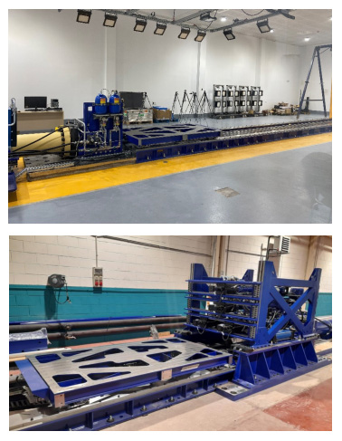

1、整车及零部件碰撞模拟测试系统

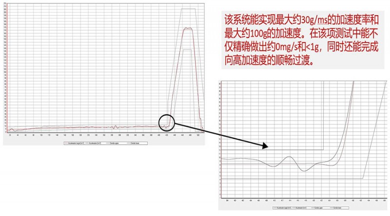

在碰撞模拟测试领域,ENCOPIM, S.L.推出了高度通用且高精度的液压气动系统(SCAT、 HyperG反向加速台车及ALIS主动式侧面入侵模拟系统)。这些系统不仅可用于测试座椅、安全带、儿童约束系统、电池等部件,更能应用于低速恒速测试 (Low Constant Velocity tests) 以及 C-NCAP 的 AEB(自动紧急制动)模拟测试。
得益于独特且高度先进的控制技术,ENCOPIM的碰撞模拟系统能够精确复现结合了低速恒速以及从低G值向高G值平滑过渡的脉冲信号。这完美契合了 C-NCAP AEB 模拟测试的技术要求。

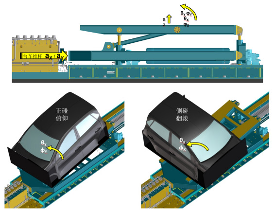

2、主动式俯仰/翻滚运动模拟系统 (APRS)
另一项革命性的尖端测试设备是主动俯仰或滚转运动模拟 (APRS) 系统。该系统可与反向加速度碰撞模拟弹射装置协同工作,模拟车辆在碰撞事故中的多自由度 (DOF) 运动。

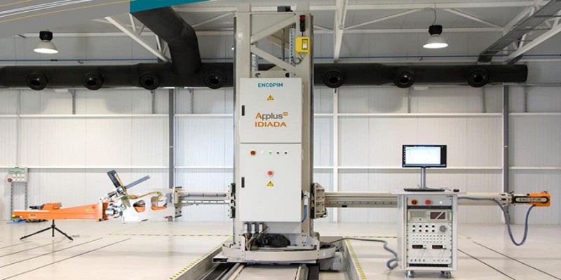

3、多功能动态冲击测试系统(DITSH)
多功能动态冲击测试系统(Dynamic Impact Test System Hybrid, DITSH),用于车辆被动安全的冲击测试,满足全球NCAP法规以及行人保护和Misuse的测试要求。
模块化系统,由两个可以连接到机械臂两侧的模块组成:
PP-Hybrid (行人保护-混动)模块,适用于行人保护测试 (PED PRO, PP)EuroNCAP(aPLI、FlexPLI、大腿模型、行人头模型),ISO TC22/SC36,R127,ECE631/2009,主动发动机罩行人检测(PDI-2),主动发动机罩误用(钢球、小动物、足球、木棍等),R12(导向头型和胸块)以及欧洲NCAP膝部碰撞区域测试等试验,可以通过设置安装以下组件来实现:
导向冲击(GI)组件,用于大腿模型和R12头型试验
摆锤(PEN)组件,用于R21、R17、R25和R80试验
防抛(EMI)组件,用于FMVSS 226试验
FMH2(自由飞行头型混动版)紧凑高能量型模块,用于FMVSS 201U以及行人头型。
PP-混动模块性能:
发射能量高达3400 J
速度高达65 km/h
速度精度0,15 km/h,使用集成编码器测量
