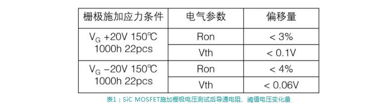

关于SiC/SiO2界面陷阱对MOSFET的影响,对三菱电机制造的平面栅SiC MOSFET实施栅极电压应力试验(HTGB试验),结果如图1所示。测试温度设为150℃,在栅极和源极之间持续施加20V或-20V时,观察阈值电压的变化。测试的所有MOSFET,无论施加栅极电压的正、负,阈值电压的变动量都很小,稳定性非常好。表1汇总了施加1000小时栅极电压后导通电阻和阈值电压的变化量。与阈值电压一样,导通电阻的变动量也很小,不成问题。

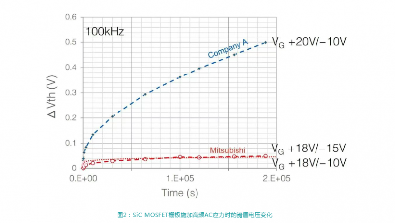

近年来,将高频交流电压施加到SiC MOSFET的栅极时,阈值电压等电特性的经时偏移引起了人们的关注。这是一种在时间上逐渐发生特性漂移的现象,与电压扫描中常见的滞回特性不同,这是由于存在于SiC/SiO2界面处的陷阱捕获、释放电荷。在漂移量大的情况下,在实用中有可能产生问题,所以有时候应用侧对长期可靠性表示担忧。图2表示对SiC MOSFET的栅极施加高频AC偏压时阈值电压的经时变化。三菱电机的SiC MOSFET,阈值电压的漂移量小、稳定性好,与其他公司产品(A公司)相比,有较大的差异。
      在SiC MOSFET中,栅极施加偏置电压时电气特性的不稳定现象,有时也令人担忧,至今已有各种报告,处于稍微混乱的状况。MOSFET栅极相关特性的稳定性很大程度上依赖于栅极绝缘膜的制作方法、元件结构、驱动条件等。另外,导通电阻的降低和特性的稳定性不一定能并存。为了得到低电阻、特性稳定的SiC MOSFET,需要基于大量的经验、数据,对工艺、结构进行最优化。三菱电机SiC MOSFET的栅极特性已在各种应用系统中进行了评估,显示其稳定性非常好,是其主要优势之一。
