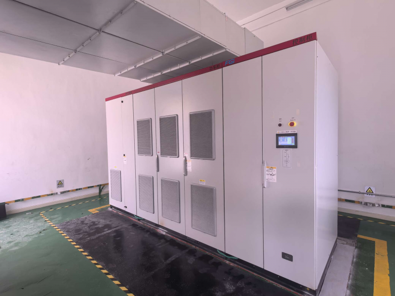

  新风光SVG针对某矿业集团无功补偿改造解决方案
  新风光工程师团队深入某矿业集团现场,通过实地勘察掌握无功补偿室空间布局、电网接线及生产负荷特性,结合专业电能质量测试,精准定位原电容器组过补、谐振问题根源,制定定制化SVG改造方案。

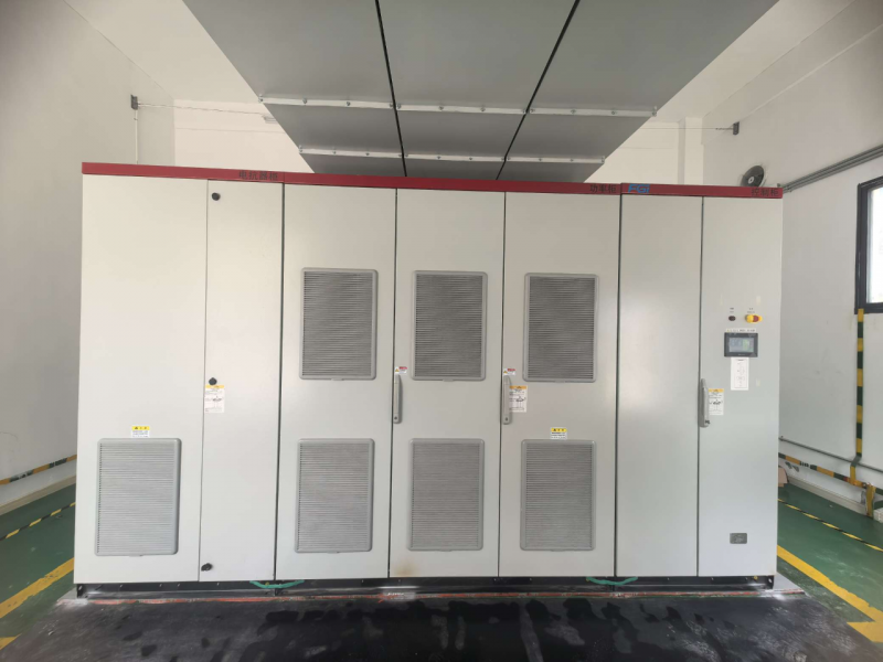

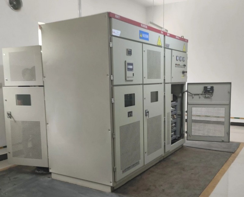

  原电容器组整体拆除,跟据原无功补偿室的空间尺寸、承重条件及通风布局,优化设计SVG产品的柜体排列、进出线方式与散热系统,确保SVG设备精准适配现场安装环境,无需对现有厂房结构大幅改造,最大程度降低改造施工难度与工期成本。
  该SVG解决方案可实现无功功率连续精准调节,彻底解决过补问题,且具备主动抑制谐波功能,保障设备安全稳定运行,同时适配矿业冲击性波动负荷,提升电能质量与生产连续性。
