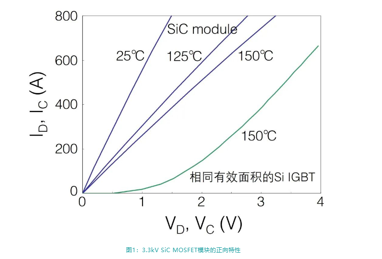

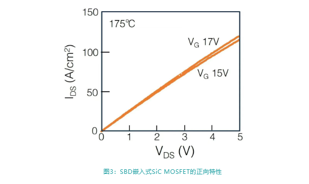

      图1表示3.3kV SiC MOSFET模块的正向特性。图中还显示了与SiC MOSFET具有相同有效面积的Si IGBT的正向特性。在低电流区域,与存在内建电势的Si IGBT相比,SiC MOSFET的通态电压大幅降低。这是SiC MOSFET的一大优点。
