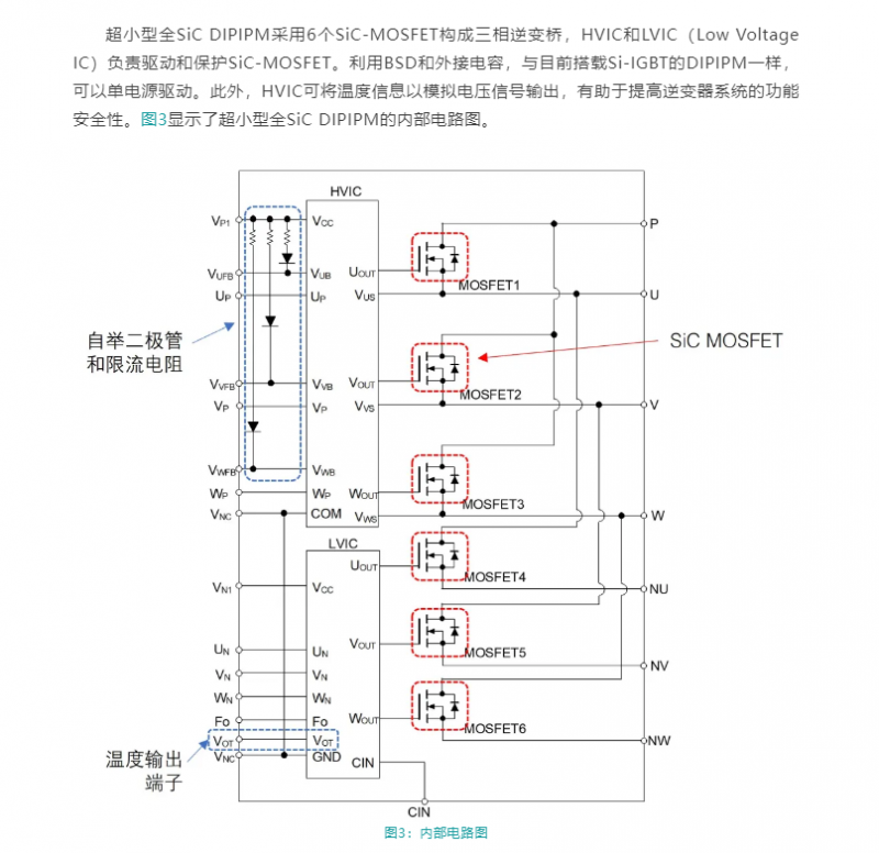

        三菱电机从1997年开始将DIPIPM产品化,广泛应用于空调、洗衣机、冰箱等白色家用电器,以及通用变频器、机器人等工业设备。本公司的DIPIPM功率模块采用压注模结构,由功率芯片和具有驱动及保护功能的控制IC芯片组成。通过优化功率芯片和控制IC,预先调整了开关速度等特性。搭载驱动电路、保护电路、电平转换电路的HVIC(High Voltage IC),可通过CPU或微机的输入信号直接控制,通过单电源化和消除光耦来减小电路板尺寸,并实现高可靠性。另外,内置BSD(Bootstrap Diode),可减少外围元件数量。因此,DIPIPM使逆变器外围电路的设计变得更加容易,有助于客户逆变器电路板的小型化和缩短设计时间。

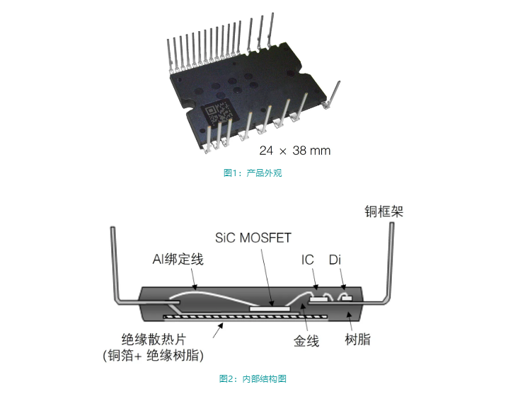

      近年来,随着全球环境保护意识的提高,节能技术在世界各国越来越受到重视,变频技术的应用范围也相应扩大。例如,在空调设备行业,世界各国都制定了节能标准,预计今后将进一步加强限制值。本公司为了应对白色家电等小容量逆变器单元的进一步节能化,以本公司此前积累的DIPIPM技术为基础,于2016年产品化了“超小型全SiC DIPIPM”。图1为产品外观,图2为内部结构图。
