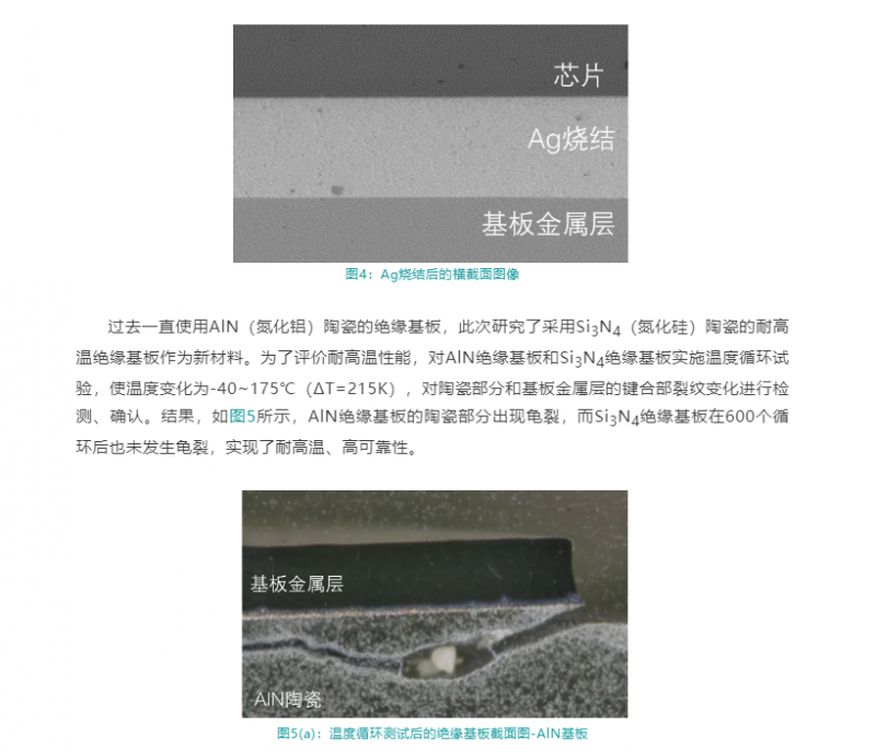

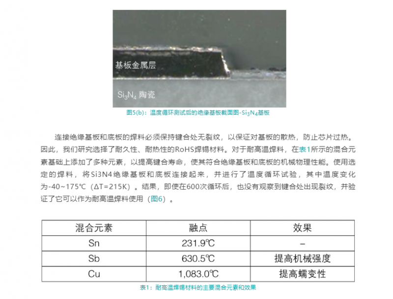

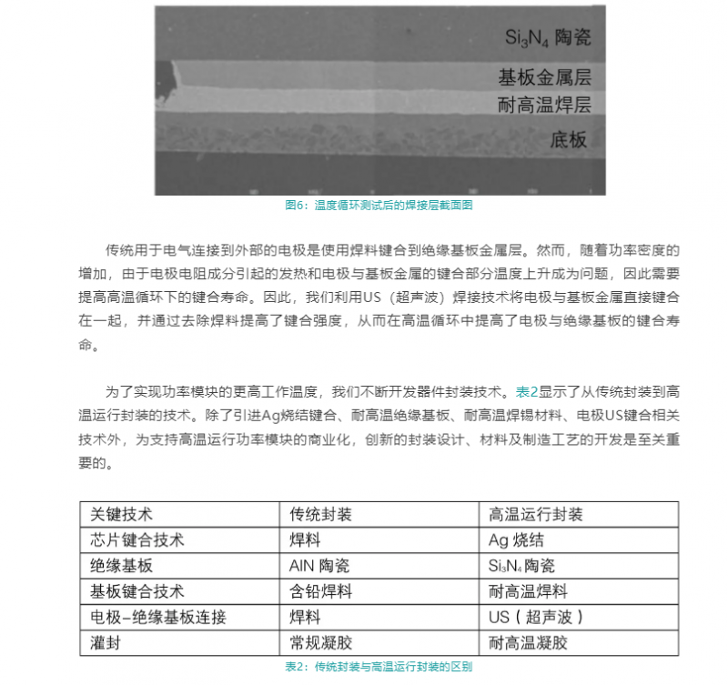

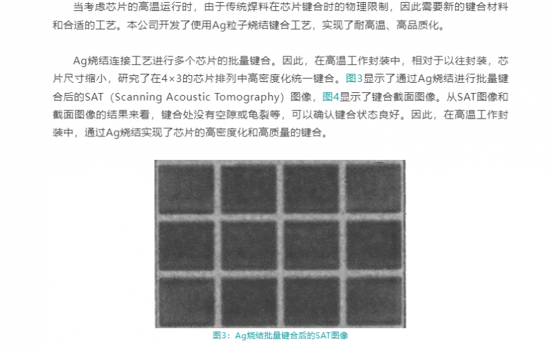

        在封装开发过程中,我们提高了键合材料和灌封材料等各部件的耐热性,并开发了对应的工艺技术,特别是提高了对温度循环寿命有影响的键合部位的可靠性,实现了高质量和高可靠性。通过应用这些技术,我们开发了一种支持芯片工作温度(Tjop)175℃高温运行的封装。

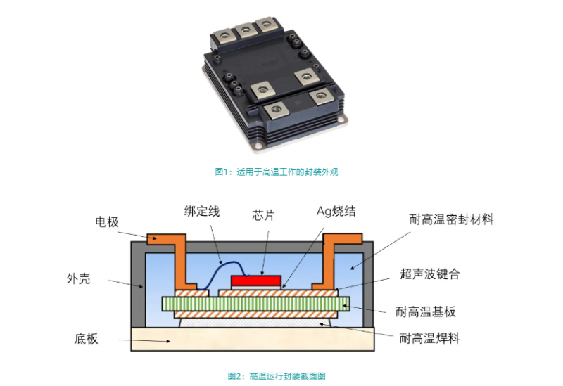

         图1显示了开发的高温工作全SiC功率模块(FMF185/375/750DC-66A)的封装外观,图2显示了主要结构(示意图)。作为支持175℃高温运行的封装结构,在底板上使用耐高温焊锡来连接耐高温绝缘基板,在绝缘基板上使用Ag烧结技术键合芯片。芯片上面的电极和绝缘基板金属层用Al线连接,与外部电气连接的电极与绝缘基板金属层进行US键合。外壳安装在底板上,内部填充了耐高温灌封材料。
