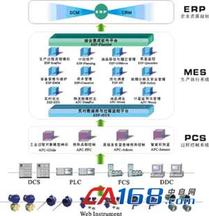

  根据国内外综合自动化技术的发展趋势和网络技术的发展现状,流程工业综合自动化技术的总体结构可以分成3层结构,如图1所示。
  图1 流程工业综合自动化技术的总体结构
  (1)以PCS(过程控制系统)为代表的基础自动化层。主要内容包括先进控制软件、软测量技术、实时数据库技术、可靠性技术、数据融合与数据处理技术、集散控制系统(DCS)、现场控制系统(FCS)、多总线网络化控制系统、基于高速以太网和无线技术的现场控制设备、传感器技术、特种执行机构等等。
  2).以MES(生产过程制造执行系统)为代表的生产过程运行优化层。主要内容包括先进建模与流程模拟技术(AMT:Advanced Modeling Technologies)、先进计划与调度技术(APS:Advanced Planning and Scheduling)、实时优化技术(RTO:Real-time Optimization)、故障诊断与健康维护技术、数据挖掘与数据校正技术、动态质量控制与管理技术、动态成本控制与管理技术等等。
  (3)以ERP(企业资源管理)为代表的企业生产经营优化层。主要内容包括企业资源管理(ERP)、供应链管理(SCM)、客户关系管理(CRM)、产品质量数据管理(PqDM)、数据仓库技术、设备资源管理、企业电子商务平台等等。
  通过研究生产过程制造执行系统(MES)及相关技术,可以实现在线成本的预测、控制和反馈校正,以形成生产成本控制中心,保证生产过程的优化运行;可以实施生产全过程的优化调度、统一指挥,以形成生产指挥中心,保证生产过程的优化控制;可以实现生产过程的质量跟踪、安全监控,以形成质量管理体系和设备健康保障体系,保证生产过程的优化管理。
