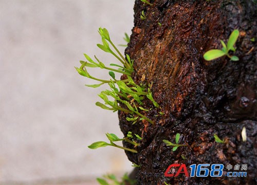

桉树皮

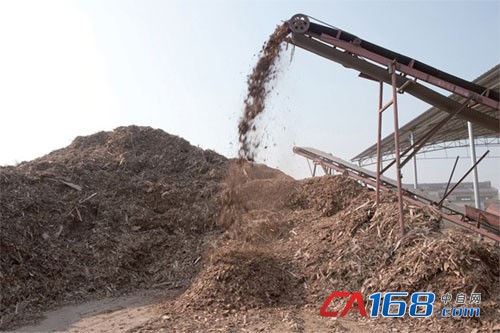

    目前湛江当地约有大小上百个供应商,大的供应商的料场投资上千万元,供应总量约为3000-4000吨/天。供应商们会把收购上来的树皮等原料在料场内晒干、打包、装车,再运入厂区内由大型切割机粉碎,通过传送带逐一送到锅炉内燃烧发电。
    组织难度可想而知。“按照目前每天进厂燃料4000吨计算,每天需要160辆左右的大型燃料运输车辆进厂。”公司综合部部长陈开培说。最初经常有人以次充好,混进来沙石和不干燥的燃料。他们想了很多办法,几乎是“集全厂之力验收”,好在“现在运输进出都全程有录像,抓了几个做手脚的开除了”。
