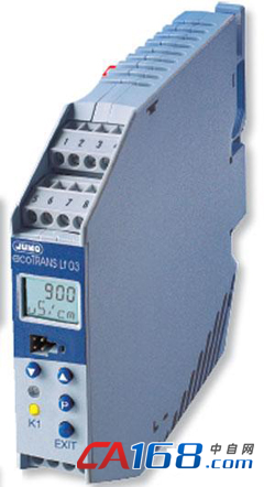

    在上述趋势的影响下,电导率变送器也只需要有必要的功能和足够小的体积,以便将其安装在现场的控制柜或导轨上而不受体积的限制。现代的单片机控制技术以及高度集成的电路板焊接生产技术,使这一愿望成为可能。新一代的测量仪器从外形上与传统的模拟信号传感器不同,它们没有如电压表样的指针表头,更不像花园、水池和鱼缸的温度计,新型传感器甚至省略了操作按键和显示窗口,完全通过微机进行设定和操作,通过密码保护避免了非授权的非法操作,例如JUMO公司生产的EcoTransLf01电导率测试仪,不但包括以上特点,还具有三段的电路隔离设计,使其能胜任在制药行业前段纯净水生产过程中的电导率测试,满足高纯度的要求。
    EcoTransLf03堪称产品系列中的“大哥大”,滑轨式的现场安装设计,适合电导率、电阻和温度的真值模拟信号输出,以及控制外接设备的继电器开关,都为电导率测量提供了更完善的功能。
    产品系列
    借助Pt100或Pt1000温度传感器,EcoTransLf01可以自动进行线性化的温度校准和温度补偿,实际应用中也可以省略温度补偿功能进行测试。在制药行业的高纯净水生产过程中,EcoTrans系列的姊妹产品EcoTransLf03也值得推荐,同样具备插轨式的现场安装方式,同样22.5mm宽的安装尺寸,以及其他之前所述的特性,都在制药行业的应用中显示出优势。

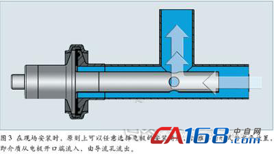

    为了避免管线中的涡流对测量结果的干扰,电导率传感器电极应该直立式安装,即待测介质由电极的开口端流入,然后由导流孔均匀流出。为了适应小管径管线的现场安装,经常需要减小电导率传感器电极的外径,这样就会使内外电极的间距减小,介质中的离子不能进行充分的交换,从而影响测量结果。如果增加有效长度,就可以增加离子交换的有效面积,从而弥补这一缺点,而且电极增加一定长度对现场安装也没有直接的影响。JUMO公司的新型TecLineLF-VASL系列电导率传感器电极,从设计上根本解决了安装直径和测量效果间的矛盾,16mm外径和100mm长度实现了外管直径和有效长度间的最合理配置,介质中离子可以进行充分交换,因而保证了电导率测量的精确度。在现场安装过程中,电导率传感器电极可以简易安装于T型连接管内,为了防止介质在导流孔周围流动时产生涡流,电极不应放置于管线的拐角或拐点处;在选择电极的安装角度时应尽量避免气泡和固体沉淀物的生成(推荐安装方式见图3)。
