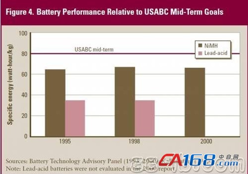

  但一切的协助都没法改变电池发展的客观规律。如下图,镍氢电池和铅酸电池的能量密度在十年中并未提高到USABC的目标,也因此没法实现ZEV项目的目标。
  电池比能量和USABC中期目标的对比
  图片来源:California Economic Policy2007年9月第3卷Learning from California’s Zero-Emission Vehicle Program
