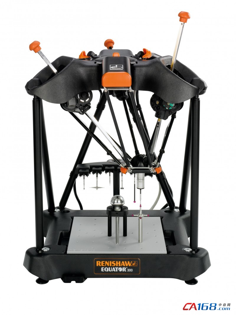

    Equator - 多功能比对仪
    雷尼绍新型Equator系统是一款软件控制比对仪,用来检测冲压件和零部件的质量,将使非生产性的等待时间大为缩短,同时确保较高的质量和生产效率。Equator的创新测量技术在任何气候条件下都可产生优异的结果,重新校对与测量生产件一样快速,并可立即对任何热效应进行补偿。Equator比对仪是具有高度重复性和基于并联机械定位结构的独特测量机构。

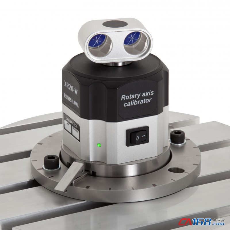

    XR20-W机床回转轴校准装置
    XR20-W能够满足在各种类型的机床和不同回转轴上进行快速、简单测试的需求,与雷尼绍激光系统配合使用 - 通过远控的方式为被测机床提供高度统一的非接触基准测量。XR20-W的测量系统与安装系统分离,这种模块化方式使设定更加快速简单,而且可以针对各种不同的转台、车铣复合等其他回转轴进行测试。使用XR20-W回转轴校准装置及早对回转轴进行误差检测,能够使机床发挥最佳性能,为后续加工过程奠定基础。

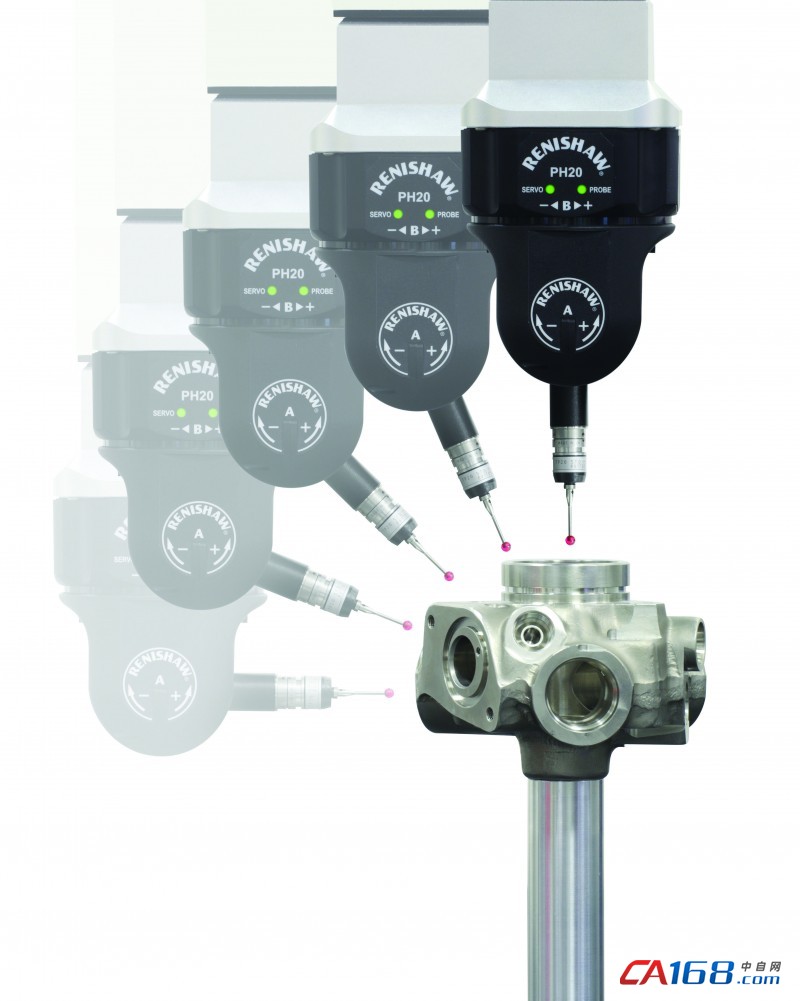

    PH20五轴触发式系统
    PH20的独特"测座碰触"可以仅通过移动测座、而不是坐标测量机结构来采集测量点,无级定位能力可保证最佳的工件测量,最大限度地减少测针的更换次数,测量效率提高了两倍。其简洁小巧的设计既适合于新购坐标测量机,也适用于大多数现有的用于触发测量的坐标测量机改造。

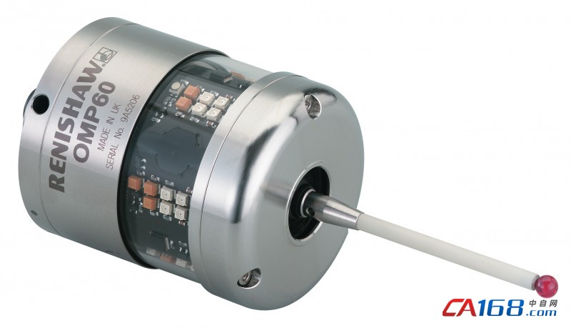

    OMP60触发式测头
    新型OMP60触发式测头是新一代光学传输系统中的第一个产品,经专门设计,能够与雷尼绍现有的所有光学接收器和下一代光学系统兼容。可使在机辅助时间节省90% 之多,并可减少废品率,降低夹具成本,改善过程控制。

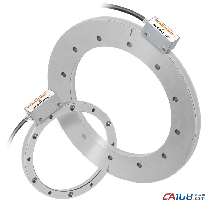

    RESOLUTE绝对式光栅
    RESOLUTE是真正意义的绝对式、精细栅距光栅系统。它具有极强的抗污能力,其超凡的技术指标更是位置反馈领域的一大新突破。以一种完全独特的方式工作,类似于一台超高速数码相机对由非重复条形码组成的栅尺进行拍照,从而为读数头提供绝对位置,也是世界上第一款能够在36 000转/分转速下达到27位分辨率的绝对式光栅。
