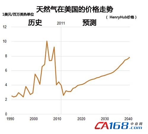

    2007年开始,在页岩气产量井喷的带动下,美国的天然气产量迅猛增长,供大于求的趋势下,天然气价格从每千立方英尺8美元一路跌到了2012年的2美元(1000立方英尺约等于28.3立方米)。不管是中国、日本,还是欧洲国家的天然气价格都比美国贵多了。这也大大推动了美国很多工业部门能源成本的降低。此外,页岩气的开采还能为化工企业提供乙烷等原料,像是陶氏化工本来只打算在中东建新厂的,最后在美国也建了一个。IHS咨询公司的资料显示,页岩气革命推动了美国化学工业的高速发展,并已创造了170万个就业机会。所以,不管是美国经济还是普通民众生活都从页岩气中受益匪浅。休斯顿大学金融学教授爱德华-赫斯参与编写了一份报告,就估计美国经济仅2011年就从低气价中获益超过1000亿美元。
