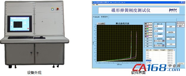

设备外观及软件界面

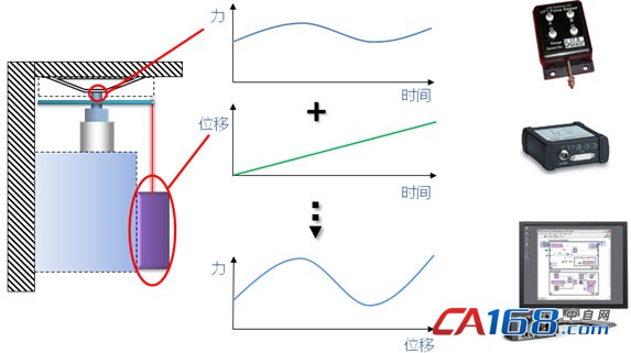

 领邦新设备采用激光三角法位移测试原理,测试时直线促动器带动力传感器和弹簧压块向下运动,弹簧被压缩,激光位移传感器通过弹簧压块的位移测量弹簧压缩量。直线促动器头部的力传感器为双向传感器,可测量弹簧弹力及弹簧压块的自重。
测试原理图

  该设备自动化程度高,可自动加载、测量、并分析给出判断,自动储存测试结果。能进行实验数据查询,操作人员根据产品批次、编号,实验时间关键字查询,查询结果可输出为Excel文件;
