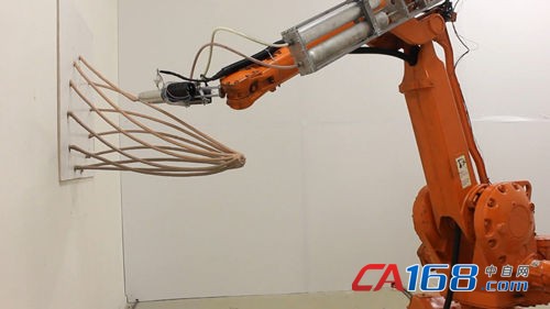

     普通的3D打印机需要在一个相对水平的平台上的作业。而今天介绍的“Mataerial”3D打印机器人打破了这个局限。

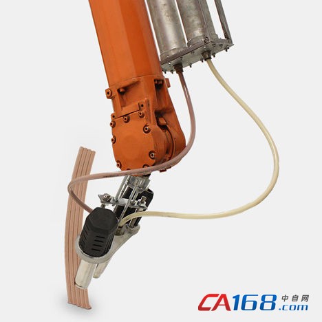

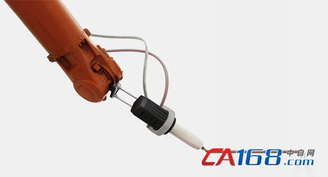

    这款设备是由巴塞罗那的两名设计师Petr Novikov和Sasa Jokic联合研发。机器使用热固性聚合物取代一般3D打印机常用的热塑性塑料,从喷头挤出来的材料能够瞬间凝固,并随着机械臂的摆动而调整出各种形状。
    一般情况下,3D打印机是需要放到一个相对水平的地方,然后再进行作业。“Mataerial”打破了这种局限,它完全可以在垂直、光滑甚至凹凸不平的表面打印产品,不需要任何支撑工具。
    产品的外形可用CAD设计,随后这台机器的软件控制系统会把设计模型转换成三维曲线,并命令让机械臂按照曲线路径进行打印,直到产品完全打印出来为止。这款机器可以打印直径小于1毫米的产品,能够中途改变打印速度。
    在打印产品的过程中,如果使用者想调整产品的颜色,可通过CMYK配色方案往喷头注入色料,喷头会根据设定的配色方案打印出不同的色彩。
