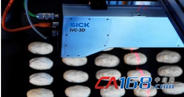

    IVC-3D是世界上第一台3D智能相机,它专用于检查和测量物体的三维尺寸。利用IVC Studio,IVC-3D智能相机可以轻松解决需要测量高度,体积和剖面线等的3D应用。当设置好应用程序以后,就不再需要PC,相机既可以独立工作,又可以作为工厂自动化网络的一部分,通过以太网或者RS485接口传输检测结果、数据信息或者图像。
    产品优势:
    * 真实3D轮廓检测
    在刹车盘上有三个重要的特征需要检测:表面质量、螺栓的高度位置、金属弹簧的高度,如果只用一个2D相机是很难检测上述所有特征,但IVC-3D可以在同一时间完成所有检测。
    * 不受环境光线干扰
    在对比度低的情况下,3D检查是首选方案,例如盒内曲奇饼干的检查:3D形状是否正确、每一个物体位置是否正确、是否有物体缺失等
    * 经过标定的3D数据
    IVC-3D在出厂时就已经完成了三维标定,这使您可以很快地建立应用。
