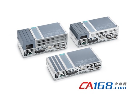

    西门子推出新品box工控机427D,这种新型Microbox SIMATICIPC427D采用了第3代架构的Intel-Corei处理器(Corei7、Corei3、Celeron),将用于中期替代Microbox SIMATICIPC427C产品。本产品是采用新技术对该嵌入式系列产品进行不断扩展的后续产品。
    突出特点
    系统性能优异,适用于高要求计算、控制和可视化任务
    Intel03处理器:Celeron827E,Corei3-3217UE或Corei7-3517UE(第3代)
    DDR3存储器技术,最大支持8GBRAM
    海量存储器可以组态:
    CFast卡,最大容量16GB和/或
    SSD(固态硬盘),容量50GB(高耐用性型)或80GB(标准型),适用于高可靠性需求,或者2.5“硬盘,容量250GB
    支持Windows Embedded Standard7和Windows7 Ultimate,具备全PC开放性
    工业型设计
    采用了现代工业设计技术
    支持多种安装方式(导轨安装、墙装、立式安装)
    极紧凑型设计
    全部接口均设计在一侧
    理想适用于工业环境
    高运行可靠性-适用于大震动和大冲击负荷环境。
    无硬盘型,带有CFast卡和/或SSD(固态硬盘)
    得益于用于WINACRTX(Soft PLC)的NVRAM、用于WinCC的保持性信号缓冲区和增强型写过滤器映像安全技术,实现了掉电安全功能无电池也可以运行;不含旋转部件(硬盘、风扇)
    用于“无磁头操作”的诊断LED
    设计有自诊断功能,具备早期故障检测能力,停机时间更少
    iAMT;在计算机已经关机的情况下,通过远程访问,也可以识别、分析、管理和升级(SW)安装在PC上的硬件和软件。
    工作内存,可以选用ECC功能
    高投资安全性
    销售周期长(4-5年)、组件适用期长,采用了长寿命机器设计
    PC的研发和制造(含主板和BIOS)由西门子自己完成
    长期组件备件供货保证(保证产品退市后5年备件供货服务)
    高灵活性
    接口丰富(例如,PCIe、DVI-I、displayport、GBit以太网),用户可扩展各种功能
    4个USB3.0接口,可用于简便、快捷地连接其它硬件组件
    集成有PROFIBUSDP/MPI或PROFINET(IRT,3PORTS;与CP1616兼容)和2-Gigabit以太网(IE/PN)接口;(板载),可方便地实现现场总线级集成
    1个CFast卡(Flashdrive)插槽(支持机箱外操作)
    得益于Windows7 Ultimate和Windows Embedded Standard7,具备全PC开放性
