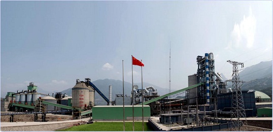

位于湖北秭归的华新水泥工厂
  华新水泥创建于1907年,迄今已有104年历史,是中国可持续生产和工业生态方面的领导企业之一,也是中国循环经济示范企业。其产品曾用于三峡大坝和丹江口大坝建设工程。华新水泥位于湖北秭归的工厂每年可生产水泥180万吨。通过收集生产过程中的余热等措施,水泥厂每年还可发电7500万度。
