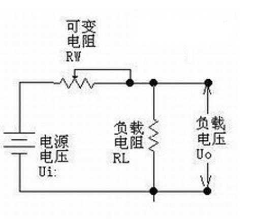

  我们先用下图来说明直流线性电源调节电压的原理。如图所示,可变电阻RW跟负载电阻RL组成一个分压电路,输出电压为:
  Uo="Ui"×RL/(RW+RL),因此通过调节RW的大小,即可改变输出电压的大小。请注意,在这个式子里,如果我们只看可调电阻RW的值变化,Uo的输出并不是线性的,但如果把RW和RL一起看,则是线性的。还要注意,我们这个图并没有将RW的引出端画成连到左边,而画在右边。虽然这从公式上看并没有什么区别,但画在右边,却正好反映了“采样”和“反馈”的概念----实际中的电源,绝大部分都是工作在采样和反馈的模式下的,使用前馈方法很少,或就是用了,也只是辅助方法而已。

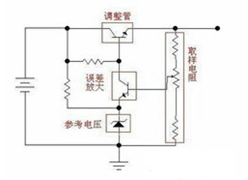

  让我们继续:如果我们用一个三极管或者场效应管,来代替图中的可变阻器,并通过检测输出电压的大小,来控制这个“变阻器”阻值的大小,使输出电压保持恒定,这样我们就实现了稳压的目的。这个三极管或者场效应管是用来调整电压输出大小的,所以叫做调整管。
  像图所示的那样,由于调整管串联在电源跟负载之间,所以叫做串联型稳压电源。相应的,还有并联型稳压电源,就是将调整管跟负载并联来调节输出电压,典型的基准稳压器TL431就是一种并联型稳压器。所谓并联的意思,就是象图2中的稳压管那样,通过分流来保证衰减放大管射极电压的“稳定”,也许这个图并不能让你一下子看出它是“并联”的,但细心一看,确实如此。不过,大家在此还要注意一下:此处的稳压管,是利用它的非线性区工作的,因此,如果认为它是一个电源,它也是一个非线性电源。为了便于大家理解,回头我们找一个理适合的图来看,直到可以简明地看懂为止。

  一般来说,直流线性电源由调整管、参考电压、取样电路、误差放大电路等几个基本部分组成。另外还可能包括一些例如保护电路,启动电路等部分。下图是一个比较简单的直流线性电源原理图(示意图,省略了滤波电容等元件),取样电阻通过取样输出电压,并与参考电压比较,比较结果由误差放大电路放大后,控制调整管的导通程度,使输出电压保持稳定。
