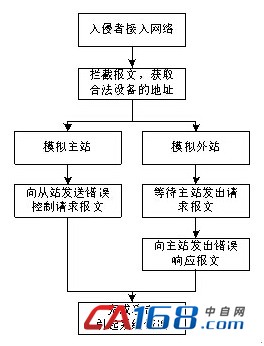

  执行中间人攻击时,入侵者直接或间接接入被攻击的SCADA系统的网络中,入侵者先保持静默,拦截总线上的正常报文,获取当前总线上的设备地址,然后模拟系统的主站或外站,向系统内的某个合法设备发送错误的报文,使SCADA系统工作异常。中间人攻击可以分为模仿主站攻击和模仿外站攻击。
  在模仿主站攻击过程中,入侵者在获得攻击对象的地址等关键信息后,模仿主站向被攻击外站发送非正常控制指令。入侵者先监听正常报文,得知某关键外站地址为0x10,则产生一个控制报文,将目的地址设为0x10,应用层的功能码设为0x15,该命令可使外站停止发送非请求报文,防止该外站向合法主站发送异常报警信息;然后入侵者再产生第二个报文,目的地址仍为0x10,应用层的功能码设为0x12,该命令可使外站的应用程序停止工作,而主站并不会收到外站发来的异常报文。
  在模仿外站攻击过程中,入侵者在获得某个关键外站的工作特性后,模仿外站对主站的请求报文做出虚假响应,使主站对当前系统状态做出错误判断。入侵者接入总线后获取报文,得知某外站返回的储液罐的液位数值稳定在10左右之后,先如前文所述使外站的应用停止工作,然后当主站发出功能码为0x01的报文读取外站数据时,入侵者模拟外站发出液位数值为5的响应,主站就会发出加大储液罐进水流量的命令。在实际现场环境中可能会使储液罐液体溢出,造成事故。
  中间人攻击的流程如图 2所示。
图 2 中间人攻击的流程
