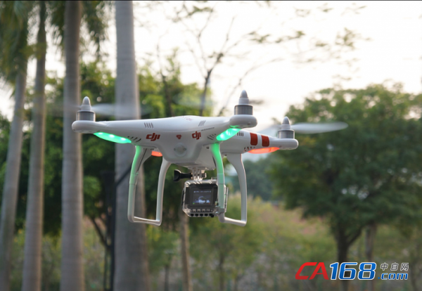

  常见飞行器通常被分为固定翼、直升机和多旋翼(四旋翼最为主流)。在2010年之前,固定翼和直升机无论在航拍还是航模运动领域,基本上占有绝对主流的地位。然而,在之后的几年中,因优良的操控性能,多旋翼迅速成为航拍和航模运动领域的新星,但这仍然需要专业人员调试或装配飞机。2012年底,中国大疆公司推出四旋翼一体机——小精灵Phantom。
  因该产品极大地降低了航拍的难度和成本,获得了广大的消费群体,成为迄今为止最热销的产品。之后短短两年间,围绕着多旋翼飞行器相关创意、技术、产品、应用和投资等新闻层出不穷。目前,多旋翼已经成为微小型无人机或航模的主流。比如在2015年刚闭幕的中国国际模型博览会和农业展览会上,我们随处可见多旋翼的身影。随着大疆产品的走热、各种相关技术的不断进步、开源飞控社区的推动、专业人才的不断加入,以及资本的投入等等因素,多旋翼技术得到迅猛地发展。

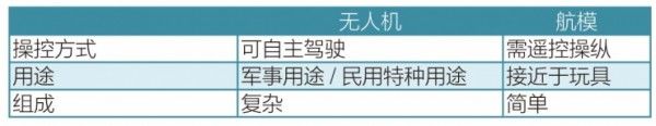

  对于目前多旋翼产品,一般分半自主控制方式和全自主控制方式。半自主控制方式是指自动驾驶仪的控制算法能够保持多旋翼飞行器的姿态稳定(或定点)等,但飞行器还是需要通过人员遥控操纵。在这种控制方式下,多旋翼属于航模。全自主控制方式是指自动驾驶仪的控制算法能够完成多旋翼飞行器航路点到航路点的位置控制以及自动起降等。在这种控制方式下,多旋翼属于无人机,而地面人员此时进行任务级的规划。作为无人机,多旋翼飞行器可以在无人驾驶的条件下完成复杂空中飞行任务和搭载各种负载任务,可以被看作是“空中机器人”。
